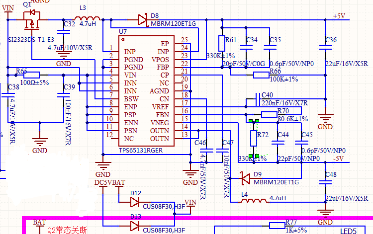

器件型号: TPS65131
我根据官方的建议绘制了电路图。 通过 TPS65131 将电池或 VBUS5V 升压至±5V。

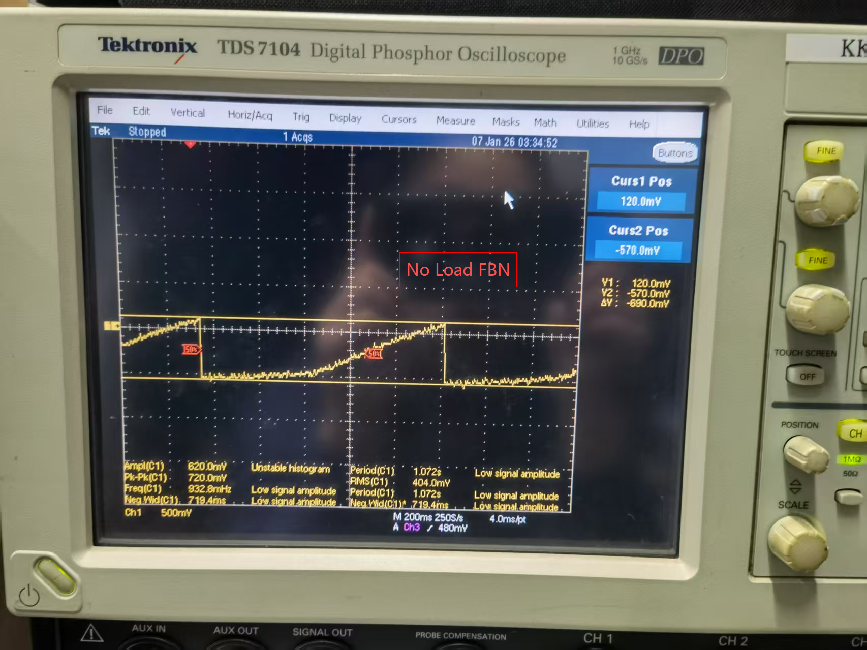

应用贴片后、在实际测量时、正电压输出是正常的、但负电压输出始终波动。 因此、我测量了 FB 引脚和输出引脚上的电压、
我发现 VREF 和 FBP 的输出是正常的、但 FBP 的输出波动、导致负电压输出也异常。

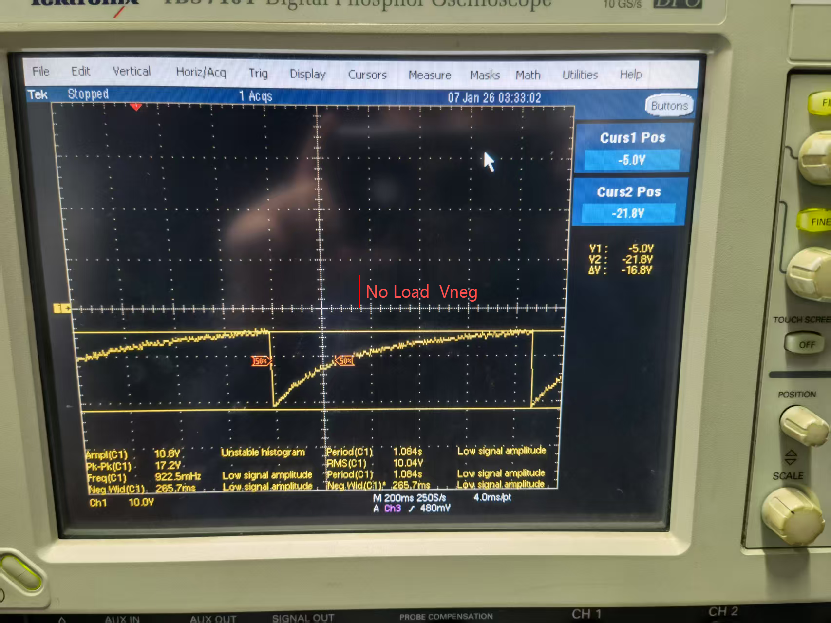

由于在此测量过程中负电压输出端子上没有负载、因此我猜这可能是由于节能模式或类似的原因造成的。 因此、我连接了负载(两个运算放大器,工作电压为±5V)。
尽管负电压输出端子上的电压不再波动、但我测得负电压输出端子上的电压为–22V!!! 结果、我的运算放大器也被损坏... 请问问题出在哪里?
    输入电压是多少、您能帮助在一个 pic 中同时捕获 SW、VOUT 和电感器电流以供审查吗?
    在此测试中、VIN 表示 VBUS、即 DC5V(另一种现象描述:由 3.7V 电池供电时、电路板的正负输出通常预设为±5V、但 USB 电源无法正常工作)。
    SW 是否指 BSW 路径电流? 是不是需要在负载下进行测量

    对于 VBUS 5V、如果使用此电压、则会因升压、降压/升压拓扑和占空比限制而使 IC 工作异常 (5V 至+5V)。
