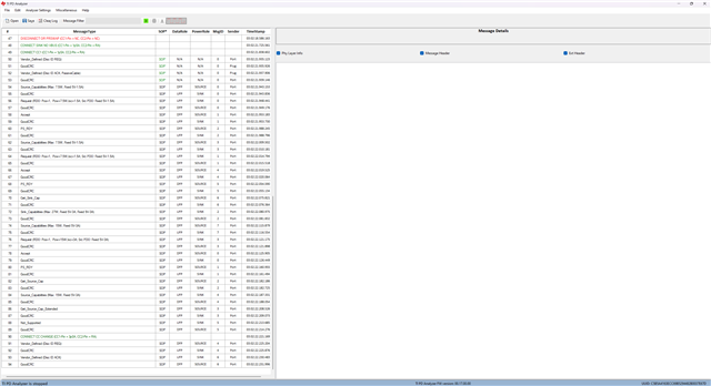

尊敬的团队:
MacBook 无法正常为扬声器充电。 只有在启动后首次连接到 MacBook 时,MacBook 才能为扬声器供电。 拔下 USB 并重新插入后、无法为扬声器充电。 这是我们使用的 JSON 文件

    对因节假日而延误的情况表示歉意。 我们正在尝试使用 MacBook 和 TPS25751EVM 重现此问题。 明天明天、达拉斯时间、我将给您带来成果。
    Tim
    Li、
    我无法通过 TPS25751 使用 JSON 文件使用 MacBook Pro Running Venture v13.4 重现此问题。 无论插拔多少次、设备都可以正常充电:
    我将接收端连接到 10 欧姆功率电阻器、并消耗~Ω 500mA。 您是否可能尝试消耗的电流超过 MacBook 的 USB-C 允许提供的电流? 通常、没有 Thunderbolt 等任何特殊功能、MacBook 可以提供 5V/MacBook 900mA 。 如果超过此值、则端口可能会进入复位模式以保护自身。
    枚举中是否有逻辑分析仪布线或示波器屏幕截图(最好是使用电流探头)?

    您好、Tim
    第一次我通过 USB 将我的 MacBook 连接到我们的产品, MacBook 能够为产品充电,但当我插入并再次拔下 USB 时, MacBook 无法为 Nina 充电,并被判定为一个水槽
    未使用逻辑分析仪进行跟踪

    我多次尝试拔下插头、没有任何问题、一切似乎都正常工作。 我想了解在故障情况下 TPS25751 会提供什么样的电流、即受电设备本身没有任何电流限制。 在 USB-MacBook 中、这通常在主机控制器端完成 (PD)、因此、如果由于某种原因、器件在第二个插头事件中消耗更多电流、那么问题可能会得到解决。

    今天,我们使用最新的 JSON 文档对它进行了 4 次测试,一次测试失败。 我们通过 USB-C 连接到 MacBook、并确定用作供电方的角色。 附加了最新的 JSON 文档
    此外、关于“SWSr"命令“命令和“SWSk"命令“命令的问题、我想问你一个问题。 使用“SWSr"或“或“SWSk"命令“命令后、我们发现拔下和拔下 USB 不会再次触发“插头插入或移除[3]“事件。 我们应该如何处理这个问题? 发送命令后、USB 插拔是否仍会触发中断事件?
    当前现象:打开一体机时、请在播放启动提示音之前插入电话。 确定受电方/供电方角色时可能会出现错误、将其判断为受电方。 我们将发送“SWsr"命令“命令以使其成为供电方并为我们的手机充电。 但是、当我们随后插入并拔下 USB 时、不会触发“插头插入或移除[3]“事件。 插入适配器不会为产品充电、但插入手机仍可以充电、而不会中断

    感谢您提供的信息、这将有所帮助。 我可能有一个可供脱机提供的修复程序。 可以通过与您的 myTI 账户关联的电子邮件地址与您联系吗? 我在这里与固件团队合作、还在拔出事件期间查看该标志的确切行为(具体如何与受电方和供电方状态相关联)。

    非常感谢您的帮助。 昨天我们进行了应力测试,仍然有一个很高的可能性, MacBook 将不会对我们的产品收费。 如果您需要更多信息、请随时与我联系
    请问您是否可以使用我昨天提供的最新 JSON 文件在 EVM 中重现问题?
