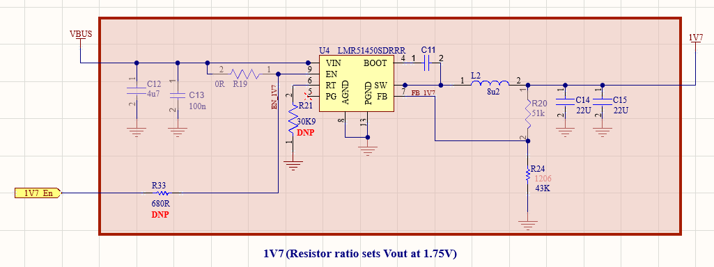

LMR51450SDRRR 降压转换器的输出出现问题。 我将获得 7.5V 电压、而不是预期的 1.7V 电压。
    您好 Muhammad、
    您能否请说明运行条件:VIN、FSW 和负载电流?
    谢谢。此致、
    南迪。
    您好 Muhammad、
    请也提供 C11 的值。
    谢谢。此致、
    南迪。
    您好、Souish、
    以下是必需值
    VIN = 12V 至 28V(在 12V 和 28V 上测试了 I)
    由于 RT 引脚保持悬空、Fsw = 500kHz
    L= 8.2uH  26.4m Ω
    C11 = 0.1uF
    Ioad 应为 3A。 目前、我在无负载和 100mA 条件下进行了测试。
    我测量了 fb 线的电压、 它应该是 0.8V 的、但我得到了 3.5V 的电压

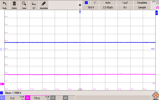

    您好 Muhammad、
    我能够 在 3A 负载下使用您的 BOM 在 EVM 上获得 1.7V 输出。
    28Vin、1.7Vout:
    12Vin、1.7Vout:
    请发送波形、以便我们可以进一步分析。

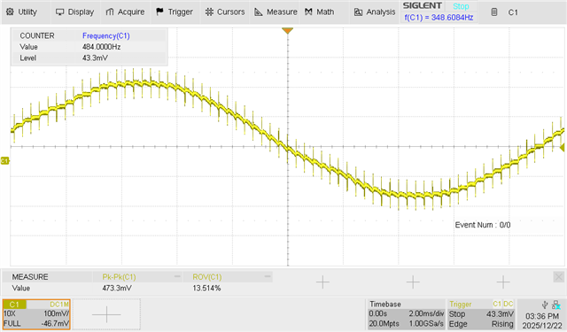

    我将 SW、Vfb 和 Vout 附加为单个屏幕截图、
    CH1#--> SW(几乎没有发生开关)
    CH2#--> Vfb
    CH3#--> Vout
    我没有差分探头、因此将示波器 GND 连接到 SW 并将输入连接到 BST。 这有两个屏幕截图。 进行放大。

    由于 MCU 默认采用逻辑高电平引脚配置、负责阀的 8V 至 1.7V 切换的两个 MOSFET 均导通、导致 8V 转换器的输出通过二极管短接至 1.7V。
    感谢 Sourish 的帮助。
