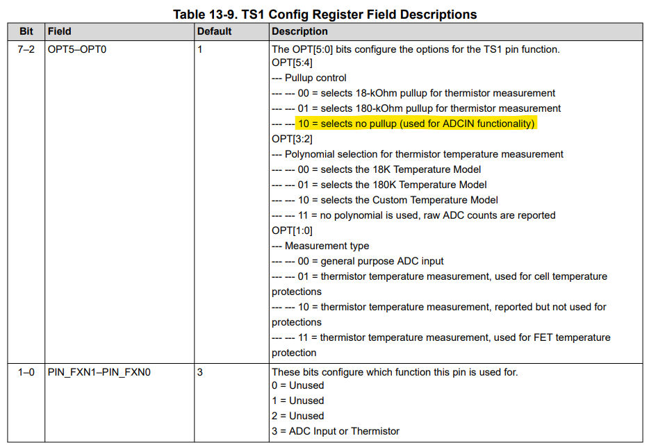

    1. 我了解了如何 根据客户案例设置热敏电阻系数。
    2. 要在客户电路板上检查系统精度(热敏电阻误差+ ADC 误差)、您是否认为以下方法有效?
      1. 将客户的热敏电阻连接到 TS1 和 TS3
      2. 将 TS1 和 TS3 设置为无上拉配置并读取 ADC 值
      3. 比较理想电压值/表(与温度成正比)并读取 ADC 值
      4. 将 Δvoltage μ V 转换为理想值后的 Δtemperature μ V
    Shotaro
    尊敬的  Alexis:
    何时可以回复?
    Shotaro
    尊敬的 Sakai-san:
    这会变得复杂、因为该器件在计算温度时使用存储的上拉电阻测量值、还使用器件的芯片温度来调节引脚和 ADC 之间内部接线电阻的温度系数。
    另外、我认为、当您选择不上拉电阻时、ADC 可能会更改为使用内部 VREF 作为其基准、而不是 REG18 电压。
    所以,这些使得使用你的方法很困难,我认为它不会很好。
    请注意、该器件中包含的默认多项式不是其热敏电阻最优化的解决方案、我建议他们运行多项式计算器来获取新的多项式、然后利用该计算器检查性能。  在他们进行测试时、我还建议他们从 DASTATUS 子命令中捕获 TS1 和 TS3 Raw 计数。  如果使用我们的计算器获得的多项式性能不够好、我们可以使用这些原始计数来计算优化后的版本。
