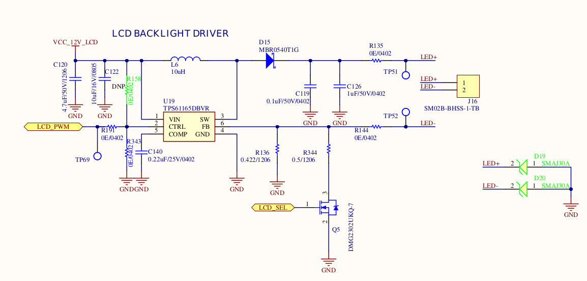

您好:
我们在支持两种 LCD 型号的常见设计中使用 TPS61165DBVR 进行 LCD 背光控制:
  • 24V @ 420mA (10.8W)
  • 33V @ 480mA (15.84W)
两种型号均使用相同的背光电路进行控制。
在投入生产之前、我们要求:
  1. 检查所附的原理图
  2. 确认 TPS61165DBVR 可以支持上述电压/电流电平
  3. 验证最坏情况下的热裕度和功率裕度
请告知是否需要进行任何设计更改。

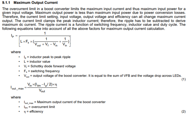

    由于这里的负载更大、因此需要考虑 OC 保护。 您可以 按照下面的说明检查最大输出电流。
    您还可以尝试使用  TPS61500 替代解决方案。
    你能帮助真实和建议下面?
    借助 12V 输入和 24V 输出、这能够驱动 420mA 的输出电流 (10.08W)。
    频率:1.2MHz、电感器:10 μ H、输入::12V、输出::24V
    高于该值的最大电流可以为 420mA、约为 10W
    如果 eff = 90%、Iout-max、则 Iout-max 为 0.428A、而 PLs 请注意、这是典型数据、这意味着不考虑此处的频率、电感器、OCP 变化。 我建议使用 TPS1500 或更大的电感器、以使器件在远离 OCP 值的位置工作。
