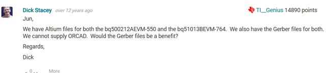

    尊敬的 Garrett:
    我浏览了您的网站并查看了电源管理论坛。 在您与 Dick Stacey 先生的沟通中、提到了电源管理 IC Gerber 文件和设计文件都可用。
    请查看随附的与 Dick Stacey 先生讨论的相关参考的屏幕截图。
    您能提供这些 EVM 的布局和设计文件吗? 这将对我们的发展非常有帮助。
    感谢您的支持。
    嗨、Shankar、
    我已经确认、我有供系统 RX 侧分享的 BQ51013CEVM 设计文件。 请帮助提供您的电子邮件地址、我可以直接向您发送相关文件。 我还通过 E2E 向您发送了一个朋友申请、以防您希望通过私人消息而不是此公共主题提供您的电子邮件。
    遗憾的是、我没有已停产的 BQ500212AEVM-550 的设计文件。 请了解您之前在此主题上引用的 E2E 帖子是 12 年前的、我们的系统中不再包含这些文件。 由此给您带来的不便、我们深表歉意。
