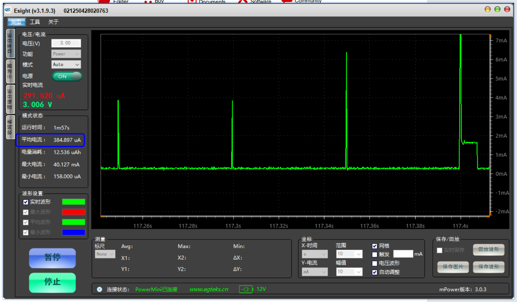

我的产品是使用 1 节 3V Li-MnO2 电池的手持设备。 您知道控制电流消耗非常关键。

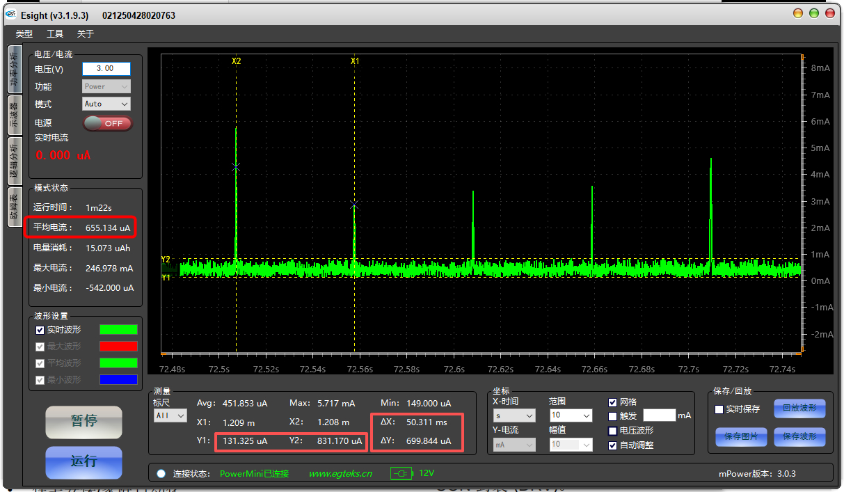

第一个版本的电路板使用 TPS22918 直接由 Li-MnO2 电池供电、但当电池电压低于 2.8V 时、屏幕可能很暗。 因此、我重新设计了新版本的电路板、只添加了 TPS61291、以延长正常工作时间。 简而言之、两个电路板版本的硬件差异是额外的 TPS61291。
相比两个版本电路板的功耗、新电路板的数量增加过多。
第一张图片是第一个版本的电路板、表明平均电流约为 385uA。
第二张图是新版本的电路板、表明平均电流约为 655uA、芯片目前在旁路模式下工作、更不用说在升压模式下增大。
仅添加   TPS61291 会使电流增加约  270uA。 我认为结果根据数据表不一致、或者不是我的预期结果。 是因为我的设计不正确吗? 您能帮助我降低电流消耗吗?

    EN 是否为高电平? 负载电流是多少?
    嗨、亲爱的。
    我确保 EN 引脚设置为低电平以在旁路模式下工作、并且负载电流 偶尔为一些 mA、因为该器件处于睡眠模式并每 50ms 唤醒一次。
    此外,从第二张图片可以看出,波动几乎占据了 0mA   和 1mA 之间的整个空间。
