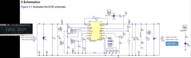

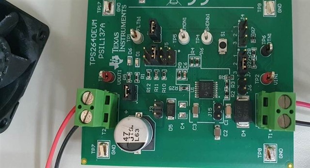

您好的团队、
通常使用直流 (DC) 来执行过流测试。
但是、应用于风扇时、结果是否会有所不同?
因为电流波形将会是脉冲而不是纯直流。
客户使用 TPS2640EVM 进行测试。 请参阅随附的测试报告。
最大转速风扇锁 case_20251230.xlsx
    尊敬的 Jimmy:
    TPS1640 检测峰值。 它不使用均值法。
    因此、当脉冲电流高于 ILIM 阈值时、它会根据配置(CB 或每个 MODE 引脚的电流限制)采取措施。
    您能否分享原理图以便更好地了解器件配置?
    Amrit
    您好的团队、
    您好、Jimmy、
    您能否探测输入电流而不是输出电流?
    只需要确保有多少电流流过电子保险丝。
    还要探测/FLT 引脚。
    您好的团队、
    请参阅随附的说明。
    。  e2e.ti.com/.../max-speed-fan-lock-case_5F00_20260112.xlsx
