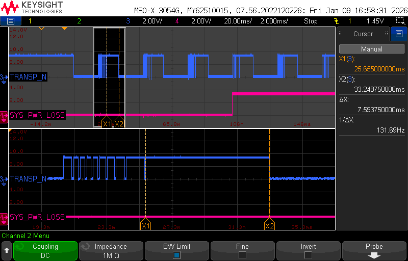

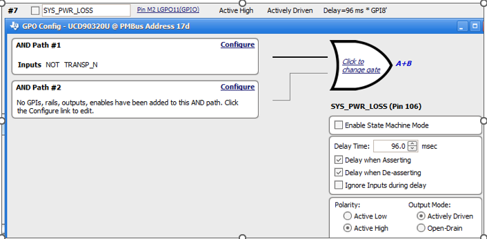

我设置了一个只有一个输入的简单 LGPO。
此 LGPO 的延迟选项设置如下:
  • 96ms
  • 断言时的延迟:是
  • 取消置位时的延迟:是
  • 延迟期间忽略输入:否
因此、通常当输入在延迟期间发生变化时、LGPO 不会置为有效。 在延迟期间、输入必须保持稳定才能将 LGPO 置为有效。

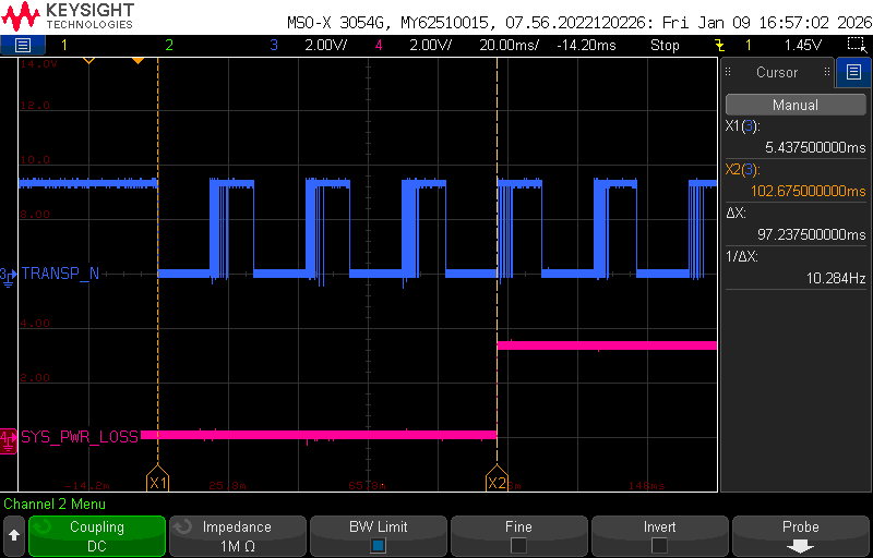

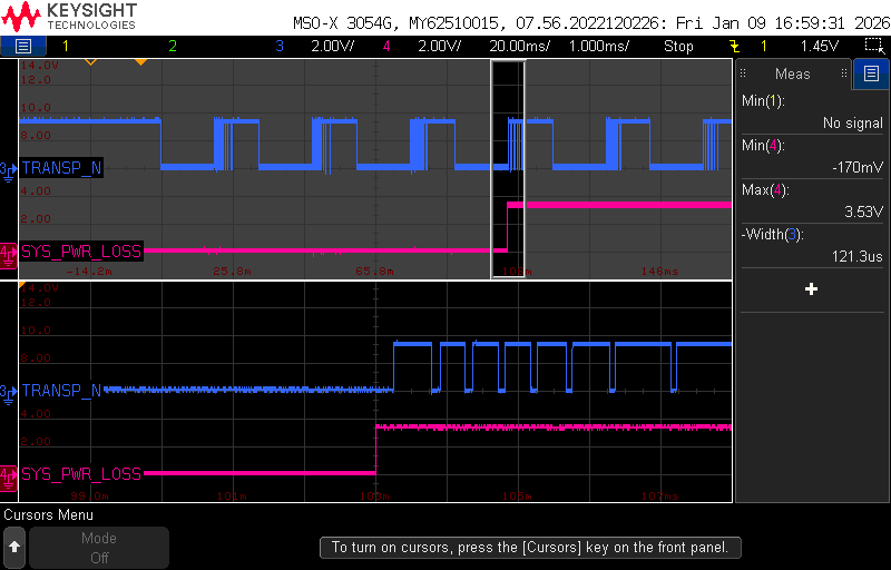

但在这里、我遇到了一个 UCD90320U 行为并非如此的情况。
在特定的持续时间内、输入 (Transp_N) 变为高电平并持续低电平至少 6ms、持续时间足够长、UCD90320U 能够识别输入的新状态。
你能解释一下吗?
下面是一些示波器屏幕截图和配置屏幕截图。

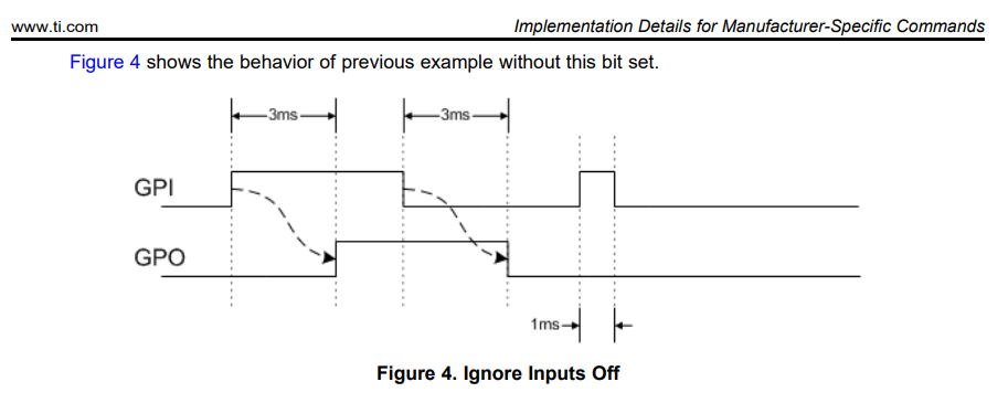

    不检查 IGNORE 输入延迟。
    我在 GPI 上出现的噪声不是预期噪声、但在某些情况下可能会发生。
    在此配置下、 UCD90320U 的行为应如下所示、但我测得了不同的行为。
    cf : slvuaw9c - UCD90320 序列发生器和系统健康状况控制器 PMBus 命令 Reference.pdf
