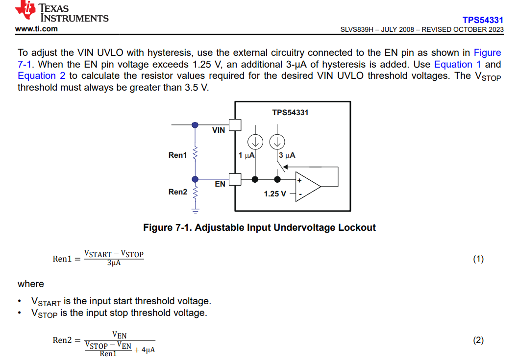

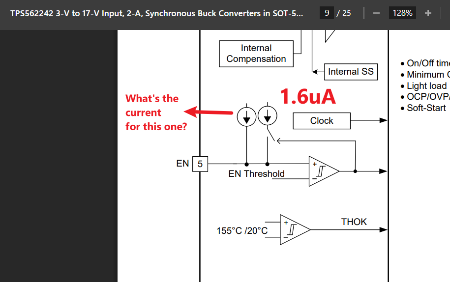

尊敬的团队:
我的客户使用 TPS562242、想知道如何确定 UVLO 电阻。 我在数据表中看不到启用输入电流数据。
您能否提供数据和计算公式?

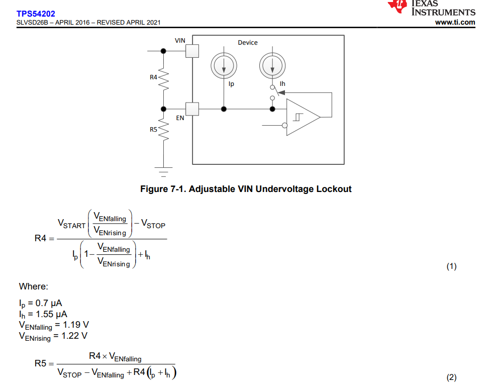

我看到我们的其他器件在数据表中包含此信息。
示例 1:
示例 2:
非常感谢。

    尊敬的 Yang:
    用于计算 R4 和 R5 的 PFA 公式、
    在此处、IP = 1.6uA、IH = 2uA。
    V_EN、r = 1.17V 且 V_EN、f = 1V。
    Usha。
