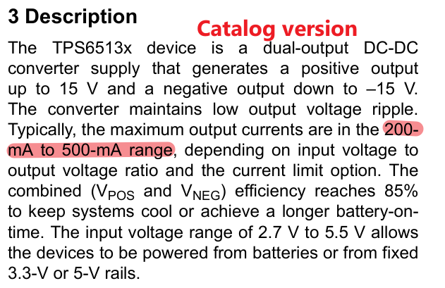

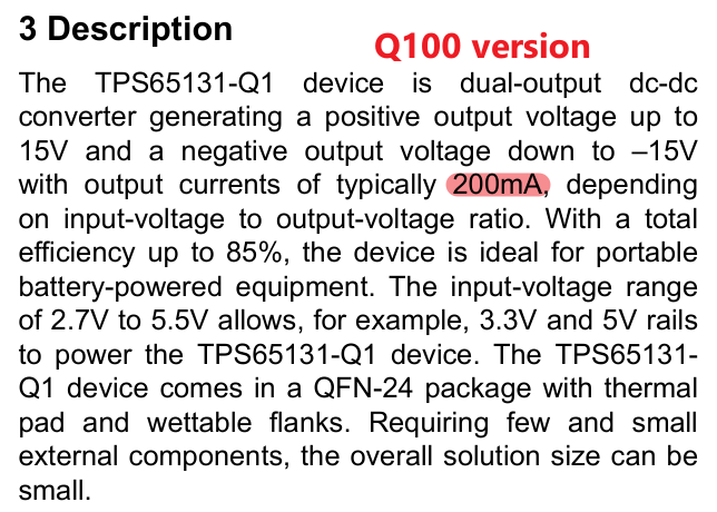

我很困惑、TPS65131 的输出电流在 Q100 和目录版本之间有所不同、如下所示。 我想知道 TPS65131-Q1 的输出电流容量是多少、以及如何将其配置为每个通道超过 250mA?
Eileen
    尊敬的 Eileen:
    这是典型输出电流、可以根据输入电压、输出电压、升压开关电流限制和效率来计算最大输出电流。
    客户可以参考 TPS65131-Q1 数据表图 6-1 和图 6-2、以获得不同输出电压下的理论最大输出电流。
