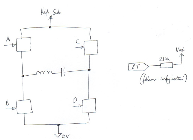

我正在研究一种使用过时的 UC3875DWP(相移全桥控制器)迁移到建议的替代 UCC28951PWR 的设计。
此应用在电桥输出端(而不是数据表中的 DC/DC PSU 应用)将 LC 谐振电路驱动至大约 27kHz 的脉冲。
是否可以安排联系 TI 应用工程师以初步讨论新器件的适用性?
非常感谢、
Julian

    您能否请分享您正在 研究 的设计、或者提供原理图或方框图来突出您的设计规格和要求? 这将帮助我们更好地评估和讨论 UC3875 的合适替代方案。 UCC28951 的建议最小工作频率为 50kHz、这可能不适合在 27kHz 的频率下驱动 LC 谐振电路。

    非常感谢您的回复、本设计遵循保密协议、因此我只能提供基本的方框图。
    电桥输出 (ABCD) 驱动频率约为 27kHz 的 LC 谐振电路。
    从数据表 6.2 功能方框图和引脚说明我的理解是:-
    -逻辑块生成桥相位
    -如果 COMP 被用作输入,则 PWM 比较器从直接输入或从误差放大器输出启用/禁用 PWM 脉冲
    - RT 产生振荡器频率,使用值 230k 欧姆到 Vref 应该创建一个 27kHz 信号作为一个跟随者根据 fsw 公式
    我假设 50kHz 是建议的最小值、而不是实际的可能的最小值?
    我接受此假设、只要振荡器以所需频率 (27kHz) 运行、然后将 COMP 驱动为高电平将产生 PWM(接近 100%占空比)、而将 COMP 驱动为低电平将停止生成 PWM 脉冲(接近 0%占空比)。
    Julian
    您好 Julian:
    是的、建议仅基于内部时序电路限制使用频率。 但是、如果通过向 SYNC 引脚施加 54kHz 的外部信号来在跟随者模式下运行、则可在 27kHz 频率下运行(如数据表中针对跟随者模式讨论的时序图所示)。
    如需初步讨论、请联系我们的现场应用工程师 、以评估 新器件的适用性。
