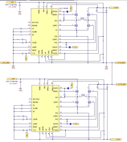

使用 LM5176 设计正输出产品时、如果我连接正输出产品和负输出产品、是否会出现问题?
有效输出(乘积 1)
 +VIN-----              -----   + 15VP
            L   LM5176   l
 -VIN ---             -----  15VP_GND
负输出(乘积 2)
 +VIN-----              -----   -VIN&15VP_GND
            L   LM5176   l
            ----------------------------  15Vn
  由于公司安全原因、我不能附上电路图、因此很难在文本中进行解释。
我计划使用 LM5176 构建两个 15V 输出产品、如上图所示。 第一个产品通常输出正电压,因此我想将其负输出连接到第二个产品的正输出,并使用第二个产品的 — 输出作为–15VN 输出。 这种配置是否会出现问题? 我要设计一个高效率电路。
Danilo
    + 15VP 电流为 10A、–15VN 输出电流为 5A。
    你(们)好
    原理图附在这里。
    您好、David:
    我认为这不起作用。
    在上电/启动条件下、较低功率级上的输入电压将为 0V。 在这种情况下、功率级无法启动。
     Stefan
