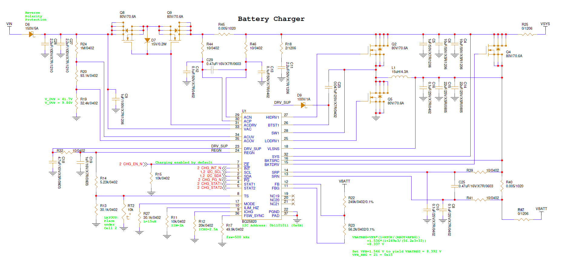

我有电池电量计/充电器板组合。
bq28z620 原理图片段:
bq25820 原理图代码片段:
我遇到启动死锁状态,即未编程的电路板在连接电池电芯后无法启动 — bq28z620 处于关断模式(我想)、施加 VIN=12V 会给 bq25820 加电、它对 VBATT 施加一些锯齿状电压、但似乎不足以使 bq28z620 退出关断状态。
我通过手动向 VBATT 节点施加 7.4V 电压、使 bqStudio 与 bq28z620 进行通信,这在制造过程中可能很好,但最终产品需要反汇编才能执行相同的功能 — 因此理想情况下,如果向 bq25820 充电器施加充电电压、则也会唤醒 bq28z620、前提是它恰好在现场处于关断模式。
对如何解决这一僵局有什么想法?
    原谅我的无知 这实际上只是工厂新鲜电路板的函数、该电路板尚未将 FET_ON 设置为 0b1。 我在另一个电路板上检查了 FET_ON=1、在电量监测计关断期间施加充电电压实际上可以唤醒它。
