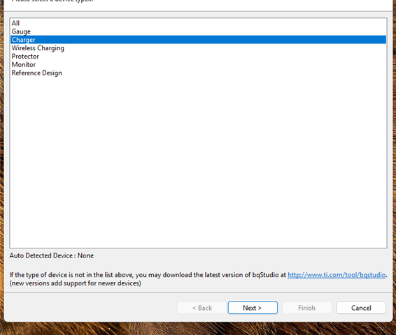

我已安装 bqStudio 1.3.128(测试版)。 我已将 EV2400 更新为最新固件 (v0.32)。 我有一个使用 bq28z620 电量监测计和 bq25820 充电器 IC 的定制电路板(我可以私下分享原理图)。
我可以通过 EV2400 / bqStudio 1.3.128 与 bq28z620 进行通信、但 bq25820 充电器未显示。
我已经看到 另一个线程 、并将 Charger_1_00-bq25820.bqz 文件放置在 C:\ti\BatteryManagementStudio\config 路径中并重新启动 bqStudio。
    您好 Evan、
    您是否选择了充电器?
    基督教
    Christian、
    我已卸载、重新安装 bqStudio(我在程序打开时停止弹出消息)、现在可以连接了。
    说您可以使用 bqStudio 连接到 bq25820 充电器或 bq28z620 电量监测计芯片、但不能同时连接这两者、这是否正确?
