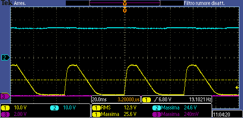

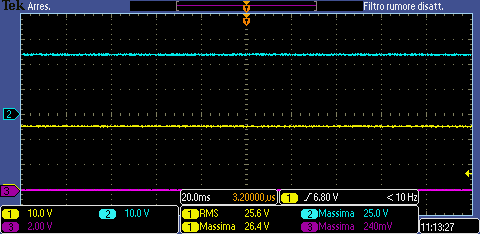

    您好 Christian:
    我认为你是对的。
    在 scope1.bmp 文件中、黄色曲线表示 SRN 引脚上的电压、蓝色曲线表示仅连接电池的情况下 VCC 引脚上的电压。
    我将一个 150 Ω 电阻器与二极管并联、因此将电池电压施加到 SRN 引脚。
    在 scope2.bmp 文件中、您可以看到进行此修改后 SRN 和 VCC 引脚的电压。 在这种情况下、SRN 引脚上的电压高于 VCC 引脚上的电压、因此充电器认为它不会为电池充电。

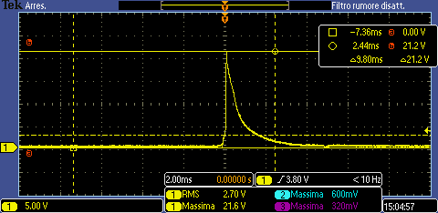

    最后、scope3.bmp 文件显示了连接电池(无适配器)时通过 150 欧姆电阻器的电流脉冲。
    最大电压为 21.6V、因此峰值电流约为 140mA。
    我通过断开并连接电池来运行各种测试、这是我测量的最大值。 BQ24610 从未出现故障。
    您认为此值是安全的还是仍然过高?
    此时、您认为在继续开发包含所有这些修改的新 PCB 之前、我还应该检查什么?
    与我的原理图相比、BQ24610 评估板上的电阻器 R14。 在没有适配器的情况下连接电池时、该电阻器是否用于限制峰值电流?
    您是否建议也添加该电阻器?
    感谢您的支持。
    Marco。
    您好、Marco、
    您认为此值是安全的还是仍然过高?
    我看不到这种方法有任何明显的问题、我也看不到任何其他潜在的解决方法。
    您是否建议也添加该电阻器?
    是的、我建议添加该电阻。
