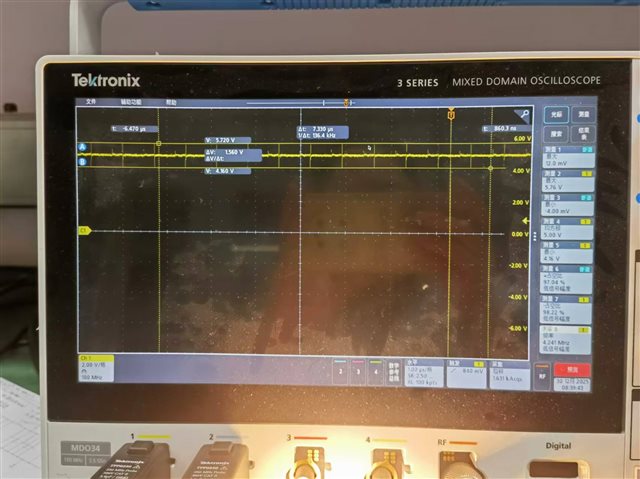

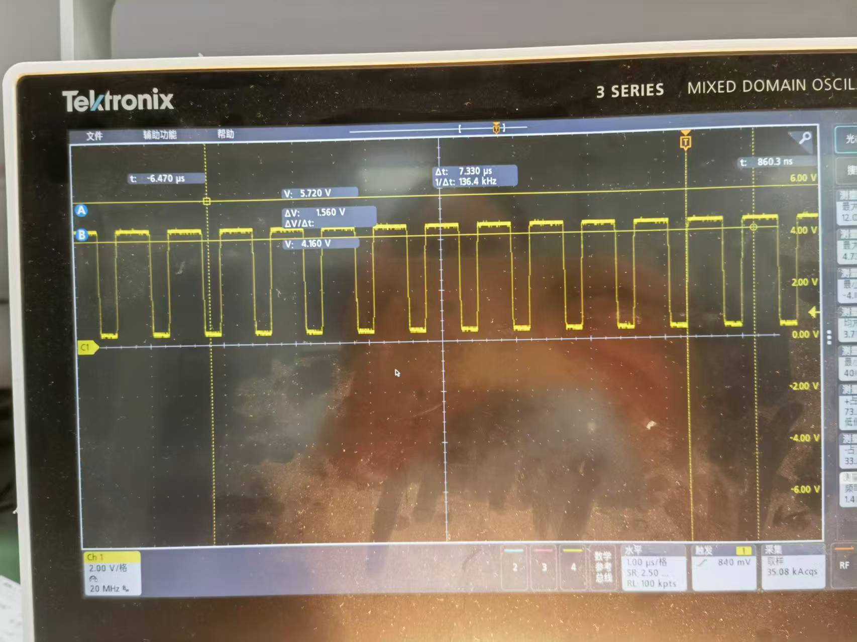

测量 SW 引脚上的输出波形时、应如何选择示波器带宽? 使用 100MHz 和 20MHz 带宽时、结果有很大差异。 使用 100MHz 带宽时、会出现明显的过冲和振荡、而在使用 20MHz 带宽进行测量时、SW 波形没有出现过冲。
  SW WAVE @100MHz         SW WAVE@20MHz

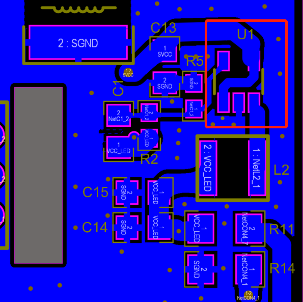

原理图和布局如上所示。 布局中的框区域标记为 TLV62569DBVR。

    1.测量 SW 引脚上的输出波形时、应如何选择示波器带宽?
    这种选择是一种折衷方案:如果  全带宽 然后可以 看到快速高频细节但噪声更多。 If  带宽限制 滤除高频噪声、可以更清晰地看到较慢的信号。 对于此器件  、除非应用要求使用全带宽、否则您可以使用带宽限制。

    从布局片段来看、电路的每个细节都很清晰... 我只能在 IC 附近看到 C13。。。 一种快速简单的尝试是在 IC 附近添加一个小电容器(大小为几 nF 0402)。 这应该有助于滤除高频噪声...
    此外、请分享有关测量设置的一些见解:使用的探头、测量点、GND 连接等

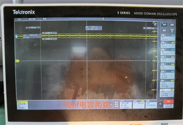

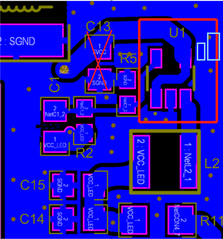

    我在绿色框的位置添加了一个0402的10nf电容、然后分别测了这个小电容两端的波形(1和2的位置)、vin引脚和小电容的地的波形(3和2的位置)、vin引脚和芯片自身的地引脚的波形(3和4的位置)μ s
      小电容两端的波形 μ s              vin引脚(引脚 4)和小电容的地的波形    vin引脚和芯片自身的地引脚(Ω 引脚 4 — 引脚 2)Ω
    加了小电容后、直接测量小电容两端的波形vin引脚(引脚 4)和小电容的地的波形都得到很好的改善、但是vin和芯片自身的地(引脚 2)之间的波形并没有得到改善。请问vin脚和不同地方的地之间的波形差异为何如此大。Ω

    正如我之前提到的、布局片段不能让我深入了解您的总体布局、因此、很难判断...
     通过适当的布局实践和适当的 BOM 选择、可以更大限度地减少这些高频元件、从而扩展这些元件。 但不能完全消除。
    -我在布局中看不到 L1、C9、C7、C8、C10 ... 输入侧的所有附加滤波器都应适当阻尼... 是否已处理过此问题?
    -输出电压是怎样的?
    - L4 是否已连接?
    -你可以尝试下移动 R5 与 R2 并在这个位置有额外的输入电容器?
    或将两个输入电容器靠近、使输入环路保持更小? 作为以下示例布局:
