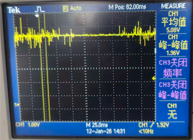

我使用的是一个 TPS54331 降压芯片、其输入电压为 12V、输出电压为 5V。 预期输出电流为 3A、负载为 LED 灯。 当某些 LED 亮起时、5V 输出会产生显著的噪声。 目前、5V 输出电流约为 0.8A、并且 LED 以特定频率闪烁。 5V 输出的波形出现非常嘈杂、峰峰值甚至超过 2V。 请参阅下面的波形图:
    原理图如下所示:
    PCB:
    昨天、当我打开带宽限制时、一切都正常。 它似乎是高频干扰。 频率超过 20MHz。

    原理图看起来没有问题。 只有几个点
    1. 在 FB 路径上使用容差为 1%的电阻器
    2. 在测量输出纹波时、请使用尖端和接地筒探头、并将带宽限制为 20MHz。
    Nikhil

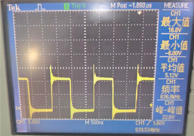

    根据数据表、其开关频率应为 570KHz。 但为什么我测得的实际频率是 636.8KHz?
    你(们)好
    这看起来可以接受、因为 570kHz 是典型的工作频率。 但是、这并不适用于所有的运行条件。 只要开关频率不超过数据表值、就可以。
