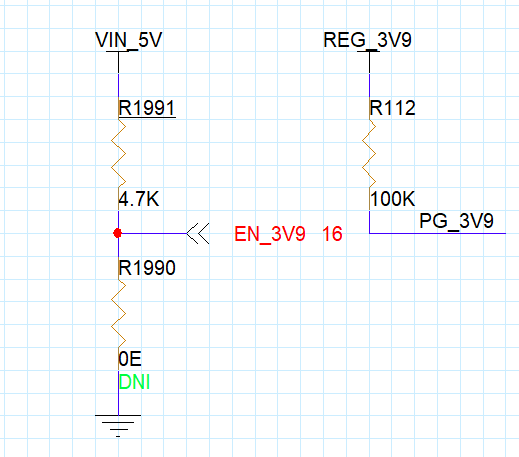

您好、
请查看所附的原理图、如果 有任何主要评论需要更改、敬请告知。
要求:
VIN=4.8V
VOUT = 4.2V
电流= 2A

    您好 Saurabh、
    以下是对原理图的注释:
    1) 输入和输出电容器的额定电压应至少为其工作条件的 1.5 倍,以确保安全裕度。 使用 XR7/XR5 电容器。 (还会出现降额,假设 QuickStart 计算器中的降额为 50%)。
    2) 如果输出电容器上的有效 ESR 较小(~10m Ω)、并且不使用前馈电容器 (C106:Cff)、则相位裕度会降至 45 度以下、并且根据 QuickStart 计算器、系统不稳定。
    最好使用原理图上显示的 82pF CFF(标记为 DNI)、因为它将相位裕度推至大约 56 度。
    此外、如果可能、将输出电容器上的有效 ESR 保持在~10m Ω 至 15m Ω 左右。 这有助于 PM 甚至更高。
    e2e.ti.com/.../3252.LMR51450_5F00_Quick_5F00_Start_5F00_Tool_5F00_Rev1.0-_2800_2_2900_.xlsm
    随附了填充的快速入门计算器以供参考。
    谢谢。此致、
