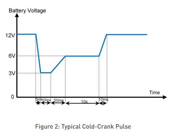

在我的设计中、我考虑使用集成式 FET 降压/升压转换器、并找到了用于此目的的 TPS552872。
我的参数是:
VIN:3-32V
Vout:5V 2.5A.
在我们的案例中、降压/升压转换器应由具有 32V 过压钳位的汽车电池供电。
但当发生冷启动时、会发生最坏的情况
输入电压: 3V 和仍然输出电压: 5V 2.5A 降压/升压 IC 可以运行?
Egemen
    尊敬的 Egemen:
    感谢您联系我们。 TPS552872 的典型平均电感器电流限值为 4A。 考虑到效率为 90%、在 Vin 为 3V 时、平均电感器电流将达到:5*2.5/3/0.9=4.6A。 TPS552872 无法支持此应用。 请考虑 TPS552892。 对于汽车应用、我们有 TPS552892-Q1。
