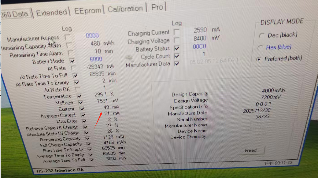

我们有一款产品 BQ2060A 适用于 IC 的 SSOP-16 电量监测计 IC。 这一个将有几个几十毫安的小电流在冬季温度(最低温度是在–1℃ 周围),然后它将逐渐下降到 0mA(大约一天),当放在空调室。校准电流后,它也将显示 0mA。 但是、如果产品长时间不在 25℃ 周围温度较高的房间内时出现小电流、并且几乎所有产品都出现这种现象、那么 IC 是否存在问题?设置是否仍然存在问题?

    以上是.gg/.log/、原因是什么?
    这边就是这样校准了啊…
     是指这个VFC校准吗 这个我们一直没有操作过?我们只操作了前面那个 μ s
    如果使用 VFC 偏移命令时失调电压消失、则失调电压是由于测量仪表内部的内部漂移导致的。
    如果使用备用 VFC 偏移命令时偏移消失、则偏移是由电路板上的问题引起的。
    在任何情况下、这是解决此问题的唯一两种方法。 没有其他解决方案。

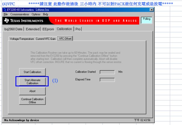

    哪一个是 VFC 偏移命令和备用 VFC 偏移命令?所有操作都是在软件上执行的吗?您见过我前面的两张图片吗?是否是需要输入–2000mA 的 VFC 偏移命令?以下 VFC 偏移是指备用 VFC 偏移命令?我需要操作说明。 这种情况已经持续了很长一段时间。 开发者很久以前就离开了。 我只是一个处理客户投诉的员工。 请帮帮我
     这个节界面是你说的VFC 偏移命令????
     这个界面是alternate VFC 偏移命令?μ s
    另一个问题:当校准应作为–2000mA 校准输入时、如果 2000mA 是输入的且装置“-"缺失“缺失、会产生什么影响?如果为校准重新输入正确的值、是否存在任何问题?
    VFC Offset -> Start Calibration 是常规校准(电量监测计仅校准其内部失调电压)
    VFC Offset -> Start Alternate Calibration 是指电量监测计不会在内部 将输入短接至库仑计、而是使用 SRP-SRN 上存在的实际电压校准失调电压。
