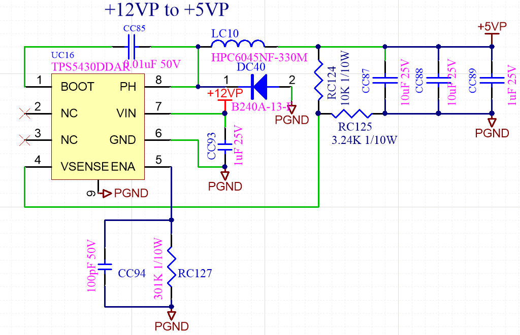

在客户应用中、TPS5430(日期代码 2533)在上电后显示 UPS 生产线上出现 100%的故障率、这会严重影响产量。 需要紧急帮助进行诊断。
关键发现
  • 工厂 DID A-B-A 交换测试:生产日期代码 (DC 2533):失败(无启动);(DC 2530):通过。 ​
  • 失败症状:ENA 引脚上无电压。
  • ENA 引脚具有外部 688k 电阻器和 47 pF 电容器、如所示;移除它们可以在 3 个测试中实现正常启动。
客户问题:
  • D/C 2533 和 2530 之间内部 ENA 引脚参数的差异?
  • 这种差异的根本原因是什么?
  • 新旧 IC 之间存在视觉/封装差异的原因(请参阅上述附件)?
  • ENA RC 滤波器设计是否不合理? (用于抗噪。) 还是建议您使用 Ex。 从而提高抗噪性能的上拉电阻器?

    我看到它们在 EN 引脚处有电阻器、最新的 PCN/REDBULL 器件在该配置下可能无法导通。 他们可以尝试让 EN 悬空并看看是否有所帮助

    是的、一旦移除 ENA 上的电阻器和电容、问题就会消失。 另外、只在 ENA 引脚上保留一个电容器、问题就消失了。
    它看起来有电阻分压器电路行为来获取使能引脚的阈值电压、对吧? TPS5430 的上拉电阻值是多少? 整个温度范围内的偏差是多少?
