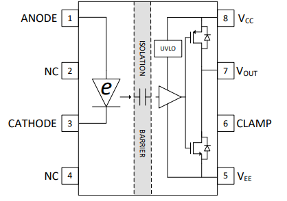

    想进一步了解电流源结构位于低压侧、它如何影响栅极电荷以及 dV/dt 和 di/dt 行为?
    例如 UCC23514、高压侧还使用电压源、对吧? 我们想知道为什么未来的隔离式栅极驱动器全都改为电压源结构、而不是 UCC2351x 系列、使用电流源结构。 提前感谢。

    尊敬的 Francis:
    即使低压侧在内部使用电流源、驱动 SiC MOSFET 栅极的级仍会像电压源一样。 栅极是容性负载、因此开关行为由施加的栅极电压和外部栅极网络决定。   未来的隔离式栅极驱动器全都改为电压源结构的原因是、与电压源相比、电流源栅极驱动器的优势有限。
