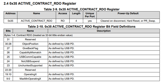

当器件 A 连接到具有多个输出端口的 PD 充电器、并且随后连接另一个器件 B 时、可能会发生 USB PD RE‑协商。 在这种情况下、器件 A PDO 的额定电流或额定电压可能会降低、而不会中断其功率。
‑、除了检测 VBUS 电压的变化或超过 I²C μ s 的通信之外、是否有任何方法可以检测是否发生了 RE 协商?
我还考虑了检测 CC 引脚上的变化、但我想避免添加可能影响通信质量的外部电路、因此我不喜欢使用该方法。

    连接器件 B 后、充电器(最初为器件 A 提供 60W 功率(例如,20V = 3A)) 将其配电重新配置为 45W 至器件 A(例如,20V = 2.25A)和 15W 至器件 B
    我想 I²C 的是、除了通过 Δ V 主动读取或检测电压变化之外、是否有任何方法可以检测器件 A 的 PDO 变化。

    您是否在寻找一种方法(I2C 以外的方法)来确定供电方(多端口充电器)何时提供低于 30W 的功率?
    1 — 活动 RDO 寄存器 0x35 报告有效的 PD 合约。 可通过 I2C 读取。
    2 - Cap_Mis 引脚可用于指示何时发生“能力不匹配“。 当供电方不满足最小功率(例如 30W)时、会出现能力不匹配。
