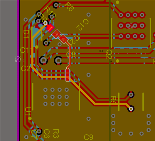

根据 EricLee 在上一篇文章中的建议,我制作了一个新版本的 LM5117 转换器,它具有更好的 CSG 和 Csense 路径,以及一个 RC 滤波器用于 Rsense。 但我仍然会遇到同样的问题:虽然我为电路设计了 80A 电流、但 LM5117 在大约 50A 时触发了断续模式。

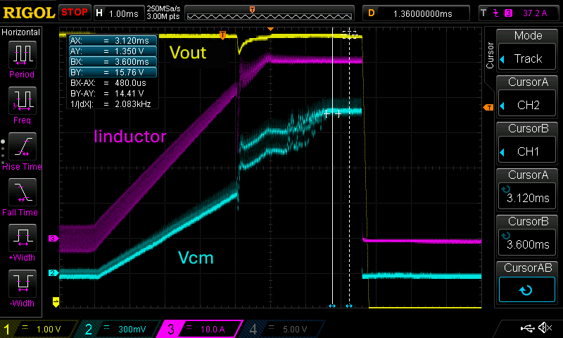

    您好、Eric、
    它不是软启动、稳压器已经在空载时开关、然后电子负载会斜升至 50A。 对不起,我在上一篇文章中错误地标记了黄色波形:它是 Vout 而不是 Vin(请参阅下面更正后的波形)。

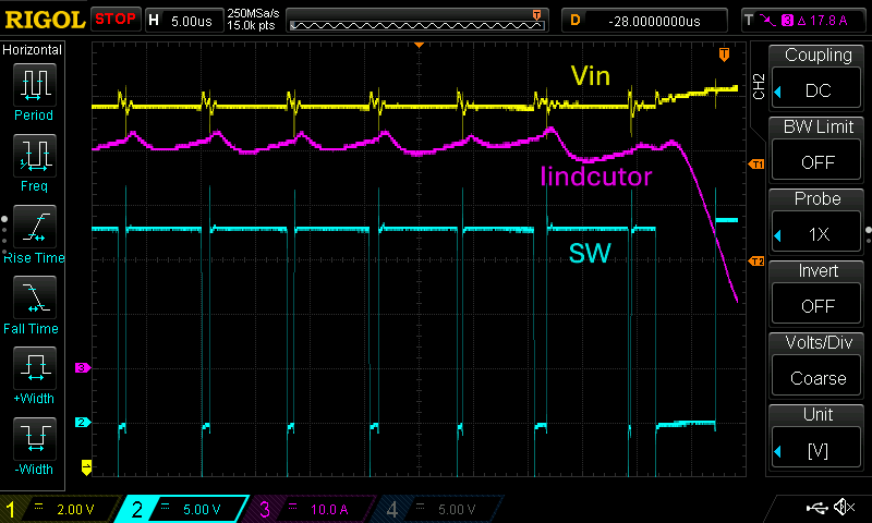

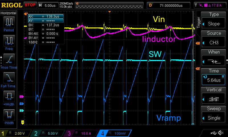

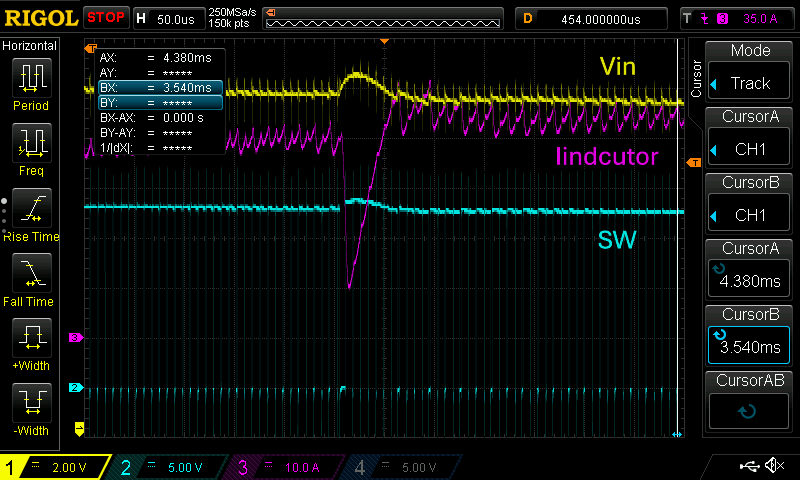

    是的、在大约 45A 时存在不稳定性:稳压器正在从 一个周期的稳压器 (Ton=6.8us、Toff=900ns) 转换为一个两个周期的稳压器 (Ton1=7.4us、Toff1=320ns、Ton2=6.6us、Toff2=1.2us)。 我在下面获取了一些波形来向您展示这个。 它显示 Vin、SW 和 Iinductor。 最后 2 个波形位于此转换之前和之后。 这是否有助于了解我的问题?
    您好 Louis

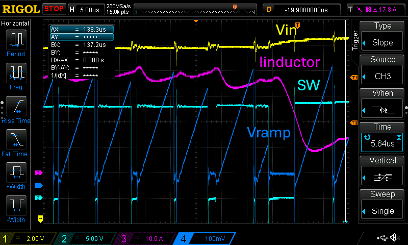

    感谢您分享波形。 您是否要再次捕获斜坡、SW 电感器电流和 VIN? 斜坡在关断期间似乎没有完全放电。
    此外、请检查 RRAMP=806k、Cram=330pF 是否有任何改进
    - EL

    您可以在下面找到 Vramp 的波形。 “你听我说。“ 我尝试了 Rramp =820k 和 Cramp=330pF、但没有看到任何改善。
    您好 Louis

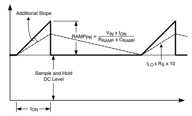

    感谢您分享波形。 根据第一个波形、该问题似乎不是由 V (RAMP) 引起的、而是由采样保持 V (CS-CSG) 引起的(请参阅数据表中的图 20)
    我想、当关断时间太小时、LO 导通开关噪声会注入 CS-CSG、这种噪声灵敏度(或低 SNR(信噪比)) 可能与较小的 RS 值有关。

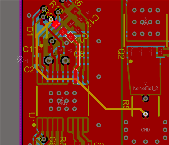

    请确认 CSG 布线未连接到任何其他接地端、RS 的接地连接除外。 我在 布局内部 routing.png 文件中只能看到两层
    - EL

    在我之前的布局内部文件中、我移除了 GND 平面以提高布线的可见性。
    我的 PCB 有 4 层,按此顺序有通孔:
    1. 顶部(红色)
    2. 内部 1(黄色)- GND 平面+少数信号、包括 CSG 和 CS
    3. 内部 2(浅蓝色)-完整 GND 平面
    4. 底部(深蓝色)-仅平面:VIN、Vout、SW、GND
    我获取了带有突出显示的 CS 和 CSG 跟踪的屏幕截图。  是、CSG 布线仅将 Rsense 连接到 R9。
    关于关断时间如此短 (320ns) 时 Vsense 测量中的噪声、我得出了相同的结论。

    您好 Louis
    感谢您分享布局布线。 已确认 CSG 迹线仅连接到 Rs、这是正确的。
    这种类型的问题发生在仿真电流模式器件上、该器件在关断期间对电感器电流进行采样和保持。  当占空比较大/关断时间较小时、LM25148 www.ti.com/.../lm25148.pdf 等正常的峰值电流模式器件可以更好地工作。
