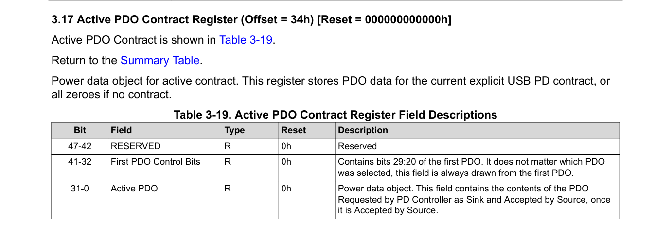

我是否可以询问活动 PDO 合约寄存器中的位 31~0 代表了什么?
例如、如果我读回激活 PDO=0x26019064、那么可以从我读取的数据中分析任何有用的信息吗? 例如、与电压、电流、功率等相关的信息

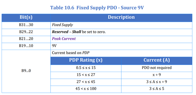

    我可以询问 Active PDO Contract Register 中的 Bit31~0 代表什么吗?
     活动 PDO 合约[31:0] 表示协商的 PDO 内容、例如、如果 TPS25751 充当受电方并与连接的 PD 供电方协商了 9V/3A 合约、则 活动 PDO 合约[31:0] 存储 9V/3A 信息、如下所示:
