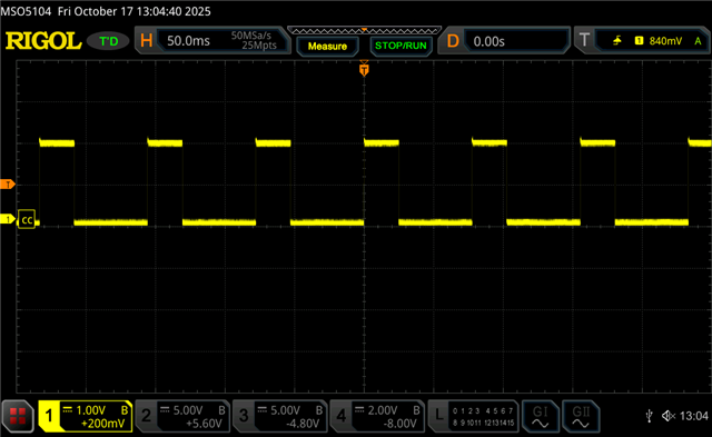

    TPS25751 配置为 DRP、华为为为 P30、除 Unattached.SRC (是否存在受电方?)之间的 P30 更改外、没有 CC 通信。 和 unattached.SNK(是否存在供电方?) 因此、CC 线会在 1V 和 0V 之间切换。 在 1V 相位期间、应该会检测到我们的器件、但实际上未检测到。

    您能否共享 TPS25751 json 文件? 此外、您能否分享 CC 线路的示波器捕获?
    Aya Khedr
    您好 Aya、
    这是 CC 线的捕获、
    我忘记提到我们的器件没有电池、所以从源头上看、它处于电池电量耗尽状态、

    正如我所说的,我们发现它可以与任何“全功能 USB-C“电缆,但不与“USB 2.0 电缆“,此外,它可以与 USB 2.0 电缆,如果我们在 Vconn 引脚上添加一个 1k 电阻器(使其像一个全功能),所以结论是 P30 智能手机是锁定的,我们没有什么可以做,
