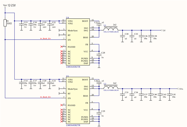

我们在 PCB 设计中使用了 LM65645RZTR、可将 4S-6S 锂离子电池电压降至两个 5V 电源域(即每个板 2 个器件)。 当电路板到达时、我检查了几个电路板、输出似乎非常关闭。 在 3 个电路板中、4 个稳压器的输出电压为 6V、2 个稳压器的输出电压约为 4.7V。 我尝试在引脚之间添加一个 10kΩ 负载、虽然它确实使电压接近 5V、但它仍然处于非常关闭状态。 我还连接了一个牺牲传感器,我不害怕炒,它处理得很好, 6V ,但即使有一个轻载没有带来电压回来. 还有一个恒定的可闻噪声、我假设电容器(如果存在干扰,则可以测量频率)会根据负载而略有变化。
我想知道是否有人能看出我们在设计中是否存在一些明显的错误? 原理图如下:
提前感谢您。
Oleksiy
    您好 Oleksiy、

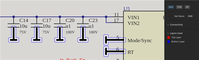

    我不确定您是否出错、但 RT 引脚和 MODE 引脚无法悬空?
    我也需要知道您的开关频率。
    谢谢。
    你好、Tony。
    RT 和 Mode 都对地短路、我认为这是 Altium 的展示方式。 悬空引脚标有红叉。
    根据数据表、接地 RT 为我们提供 2.2MHz 开关频率。
    您好 Oleksiy、
    您的原理图对我来说看起来很好

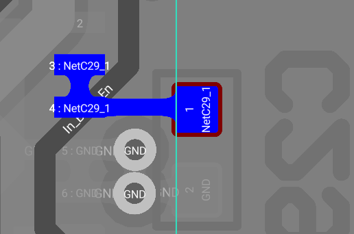

    我假设 Cboot = 0.1uF。 是否可以在 FB 和 VCC 之间添加一个 0 Ω 电阻器并重新测试?
    此外、您是否因为在 EN 到 Vin 之间使用 36kΩ?
    是的、似乎原理图与所选器件之间存在误检。 Cboot = 0.1uF、器件为 CGA2B3X7R1H104K050BB。
    FB 和 VCC 在封装下方短路、所以很难测试。 因为它们像这样连接、0 欧姆的电阻会发生什么变化? 或者您是说它们的连接可能很差吗?
    至于 36kΩ  在 EN 我看着自己,并感到困惑。 我会询问 PCB 的设计人员并返回。 我们可以尝试短路并重新测试。 不确定它是否会发生任何变化、但仍然如此。
    我尝试了将 36k 电阻器短接、似乎没有任何变化。 我还测量了交流分量、得到的电压为 0.5V、看起来像一个吨。
    您好 Oleksiy、
    您是否能够将 FB 直接连接到 Vout、而不是连接到 VCC?
    很遗憾、我不是。 迹线位于封装下方、所以在不拆焊基本所有元件的情况下无法切割。
    我还注意到、PG 在我的设计中悬空、而即使未使用、基准也会通过 100k 电阻器将其连接到 VCC。 这可能是一个原因吗?
    我用“范围“和分隔符检查了情况、下面是我们得到的结果:
    这是通过 2 倍分压器实现的、因此它从大约 6.5V 开始、并在 1.57ms (636Hz) 内衰减至 4.6V
    我发现了你的问题。 应该将偏置连接到 Vout。 到现在为止、它已连接到 SW。 Vout 位于电感器之后。
    请尝试一下、并告诉我。
    很抱歉、您给了我们大量的回复。 谢谢! 似乎是这样! 我有两块电路板、虽然我尚未尝试另一块、但它在电感器之后连接了偏置、因此必须是偏置。 我以为是谁做了问题的董事会只是复制了它,但似乎他犯了一个错误. 我会尝试通过手术改变这一个、然后再报告。
    关于 FB、我认为应该将其短接到 VCC(至少在数据表中如此,EVK 说)。 PG 在黑暗中被枪击,我意识到它是为了指示和级联,但我认为 maaaaybe 有一些内部 IC 逻辑疯狂,需要它也被拉起。 也许不是。
    是的、FB 可以同时短接至 VCC 或 VOUT。 它肯定应该可以与 VCC 配合使用。 我只是想知道我们是否连接到 Vout、是否会改变某些设置、直到我看到偏置引脚连接。
    非常感谢。
    我们最终设法将其固定在制造的电路板上、是的、正确地将电感器之后的偏置重新连接到 VOUT 确实解决了所有问题。 没有作出任何其他改动。
