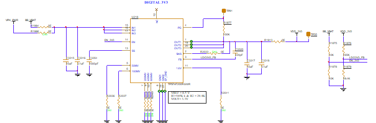

您好、
我使用 TPS7A7200RGWR LDO 在 1A 电流下进行 3.9V 至 3.3V 的转换。 请查看并分享您的意见。 我们使用的是传统方法、由于无法使用传统方法(即 FB 电阻器)进行仿真、因此请尽早查看。
参考图像已附加。
Saurabh Keshari
    嘿、Saurabh、
    我已经审核了原理图、所有内容都符合规格。
    Vahnroy
    感谢您的及时回复。
    在网络平台上仿真电路时、只需使用 any_out 方法、而不是 FB 电阻方法、即可得到结果。
    您能告诉我、它是否同时支持相同输入和输出参数的功能、即 ANY_OUT 和 FB 电阻器。
    嘿、Sarabh、
    只需阐明一下、您是否有兴趣同时使用 ANY_OUT 和 FB?
    Vahnroy
    不可以、我只是想看看是否可以按计划使用 FB 模式而不是 ANY_OUT、因为我无法在 Web-Bench 上对其进行仿真。
    嘿、Saurabh、
    我为误解道歉。 是的、您会导致 FB 而非 ANY_OUT、LDO 将正常运行。
