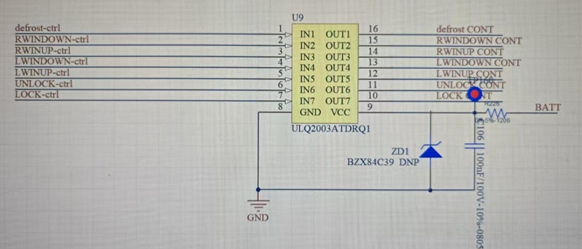

尊敬的团队:
客户当前使用以下电路驱动继电器。 请帮助检查应用电路是否有任何问题并提供任何改进建议。 谢谢你。
绘图说明:
  • 引脚 1-7 用于 MCU 输入控制。
  • 引脚 9 通过 0r 电阻连接到 24V 电源。
  •  引脚 10-16 连接到继电器输入控制。
image.png异常问题:
在运送的 2000 台设备中、有 6 台已经损坏。 故障是 MCU 输入为 0V、但任何输出端子的电平都为 7V。

    尊敬的 Alon:
    每个通道/继电器的电流曲线是什么?
    Patrick
     尊敬的 Patrick:
    任何通道上的继电器均未损坏。
    1、继电器内部电阻为 390Ω、每通道电流不超过 100mA。 它不会同时打开所有 7 个通道;最多 4 个通道将同时打开。
    2.在操作过程中,继电器始终开启然后关闭;没有 PWM 输出控制。
    尊敬的 Alon:
    感谢您的更新。 请参阅 ULN2003A 数据表中的图 5-4、了解这些器件的允许电流曲线。 启用 4 个通道的每通道允许电流、100%占空比约为 60mA、非常接近 24V/390 Ω、这在超过允许的电流时会产生信号风险。 该电路的最高工作温度是多少?
    此外、客户能否发送包含 2 个输入和输出开关的波形? 根据布局和继电器参数、通道之间可能会发生交叉耦合、这可能会暂时将输入或输出通道拉至 GND 以下。
    Patrick
     尊敬的 Patrick:
    感谢您的详细回答。
    正常温度为 40℃。 如果通道电流过载、是否会导致​​8 引脚和 9 引脚引脚的电阻值发生显著变化? 您能检查一下芯片的内部设计吗?
    客户目前无法提供波形图;工程师正在出差。
    尊敬的 Alon:
    感谢您的更新、如果芯片过载、则故障模式是不可预测的。
    您还能否与客户核实 COM 引脚是否可能超过 50V、或者 R226 是否未组装或高于 0r?
