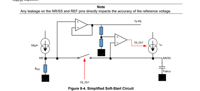

这不是连接到 REF 以设置误差放大器上的电压的设定电阻器、而是作为电压基准吗? 它认为它需要能够吸收 Iref、但在为该引脚提供基准电压以设置输出电压而不是使用外部电阻器时、是否存在任何其他问题?
Kyle
    尊敬的 Kyle:
    它需要能够吸收 Iref。
    主要问题是施加基准不会使软启动正常工作、因为电压源也会在启动期间尝试为 NRSS 电容器充电。
    下一个问题是该电压源可能提供漏电流、这会在 VOUT 上产生偏移并降低精度。
