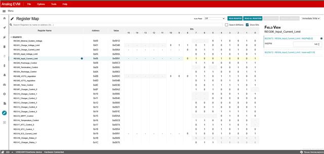

    电流应始终显示在 GUI 中。  GUI 可能会在将这些位转换为值的公式中出现错误。  如果您转到所有寄存器列表页面、该寄存器是否显示这些位?

    我按照建议查看了完整的寄存器映射页面。 我没有看到任何报告实际输入电流值的特定寄存器。 我附加了寄存器页和位值以供参考

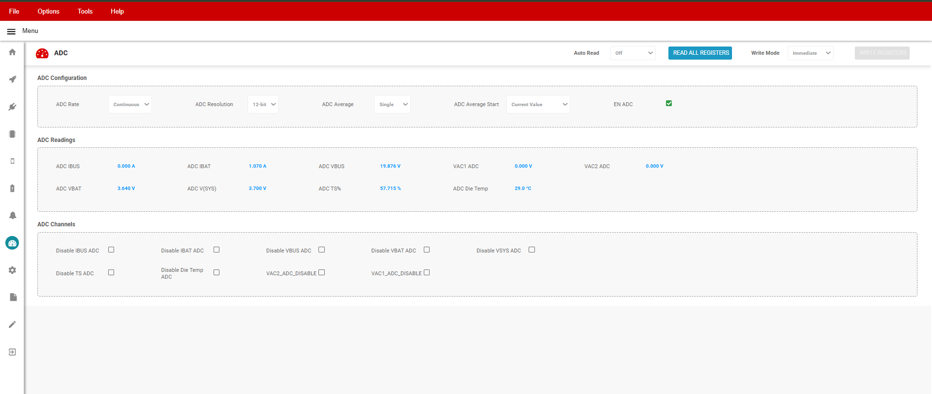

    在 GUI 的“ADC"页面“页面中、IBAT、VBAT 和 VBUS 读数已正确更新、电池正在正常充电(工作台电源显示~920mA 输入电流)。 但是、GUI 中的 Input Current/ADC IBUS 字段始终显示 0mA。

    GUI 软件的公式中必须有一个错误。  我将添加到 GUI 修复列表中。  向下滚动到 REG0x31、应该有 ADC IBUS 位。  然后、可以计算 ADC 测量的实际 IBUS。
