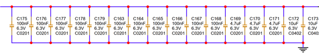

我在设计中使用 TPS62872、遥感具有较长的布线路径。
补偿:RC = 1.3K、Cc = 5.6nF、Cout <= 600uF(所有)。

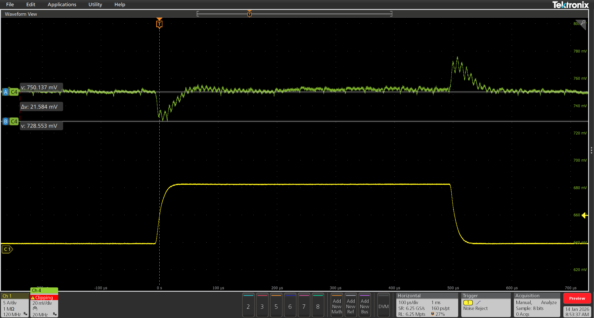

电荷负载:1A->12A、1KHz、50%占空比、6A/us(但高达 12A 需要 20us)
波形:
更改补偿值时、波形振铃不会发生任何变化。 能给我一些进步吗? 谢谢!

    对我来说、这看起来是一个稳定性问题。 您能否提供电感值和总有效输出电容、以便我可以快速进行检查?
    计算器工作表可从以下位置下载: TPSM8287A-COMPONENT-CALCULATOR 计算工具|德州仪器 TI.com
    “那你说什么?“侯龙涛一皱眉头,觉得有什么不妥的。 根据您提供的数据、上升/下降时间应为 2us。

    感谢您的答复。 我的设计电感值为 110nH、电容器总电容约为 600uF。
    从波形可以看出、斜率仅为 0.5A/us(电子负载上升时间至少为 10us)。
    I 使用值:RC=1.3K、Cc = 5.6nF。 当 Cc 值降至 2.2nF 时、 电感器会产生可闻噪声。 我的遥感布线设计没有不同的对和布线过长。

    您能分享一下输入电压和输出电压值吗?
    表格中、我们需要使用有效电容。 标称电容通常会受到电压和温度降额的影响。
    遥感 VOSNS 和 GOSNS 必须作为差分对进行布线、并在负载处进行检测。 长度并不重要。
    如果您愿意、可以查看原理图和布局审阅。

    输入:4.5V、输出:750mV。 请参阅原理图:
