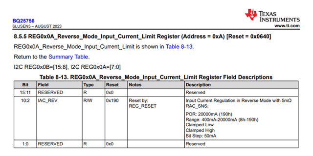

    您好:
    反向电流表示 PMP41115(充当供电方)将为端口伙伴(充当受电方)提供的电流。
    请参阅 BQ25756 数据表: www.ti.com/.../bq25756.pdf
    请注意、位 0-1 未使用。
    反向模式输入电流限制 0A 118 => 2.3A
    反向模式系统电压限制 0C fd0 => 20.24V
    BQ 器件将接受 PD 协商的功率、并为电池供电或充电、执行必要的电流和电压控制(升压或降压)。
    您能否提供错误的 I2C 消息?  您使用的 GUI 工具是哪个版本?
    哪个寄存器显示 8.75A?
    充电电压限制 00 10
    充电电流限制 02 190 => 20A(默认值)
    输出电压限制 04 00
    输入电流 DPM 限制 06 190 => 20A(默认值)
    输入电压 DPM 限制 08 ED8
    Chris

    您好:
    当 PD 控制器配置为时 供电方 我看了一下 BQ25756 反向模式输入电流限制 设置为 8750mA .
    BQ 分析仪未显示此情况。  如果您查看.txt 文件、并且反向模式电流限制如下:
    5V.txt
    反向模式输入电流限制 0A 118    => 3.5A
    反向模式系统电压限制 0C 410 =>
    9V.txt
    反向模式系统电压限制 0C 730
    15V.txt
    反向模式输入电流限制 0A D8    => 2.7A
    反向模式系统电压限值 0C BE0
    20V.txt
    反向模式输入电流限制 0A 118   => 3.5A(对我上篇文章中错误计算的道歉)
    反向模式系统电压限制 0C fd0
    如果反向模式电流限制设置为 8750mA、则预计寄存器值为 0x2BC
    8750/50 = 175 => 0xAF => 101111b
    寄存器:
    0000 0010 1011 1100
    0x2BC
    我们似乎偏离了 2.5 倍。  我的数学运算对您有意义吗?
    Chris
