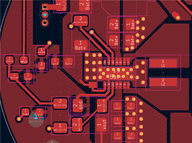

大家好、我按照 TPS63020 数据表和 PMP9759 参考设计制作了原理图和布局 、并使用 R1 作为 1M、R2 作为 180k、R3 作为 1M。
输出完全不随 Vctrl 信号而变化。 Vout 卡在 1.18V。 甚至我抬起电阻器 R3 并检查输出电压。 根据数据表、我应该获得 3.3V 输出。 但我的输出 仍为 1.18V(空载时)。 我已经检查了 EN 的逻辑高电平是否正确、以及电阻器的值是否正确。 我在 FB 引脚上测得的电压为 0.18V。
当我将 EN 信号拉至低电平时、仍会获得 0.45V 的输出电压。(使用 esp32c3 微控制器切换 EN 引脚)
这看起来稳压器完全无法正常工作。 为什么会发生这种情况?
我还附上了原理图和布局。

    尊敬的 Das:
    我在原理图和布局上没有看到问题。
    请检查以下三项:
    1. 测量 Vin 和 Vout 之间的电阻(通常,当 EN =低电平时、Vout 上应该没有电压)。
    2. 移除 R11 并重试。
    3. 尝试新的新装置并重新测量。
    Lei
