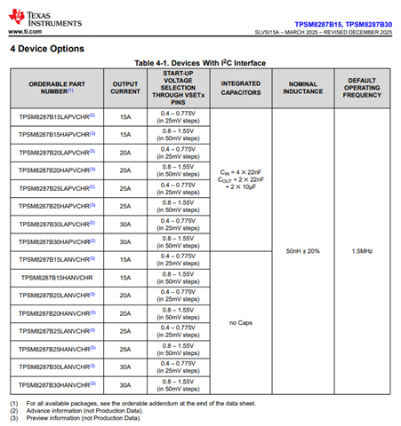

我在我们的产品中使用 TI MPN PTH03060WAH。 但是、根据收到的 EOL 信息、TPSM8287A10BBHRDWR、TPSM8287B30HAPVCHR 是替代品。
我无法找到 MPN TPSM8287A10BBHRDWR、TPSM8287B30HAPVCHR 的数据表。 请帮助您共享这两个器件的数据表。

    替换器件需要满足哪些规格?  TPSM8287A 和 TPSM8287B 系列是最为相似的器件。  已发布器件的确切器件型号为:
    TPSM8287A10BAHRDWR https://www.ti.com/lit/ds/symlink/tpsm8287a10.pdf
    TPSM8287B15HANVCHR https://www.ti.com/lit/ds/symlink/tpsm8287b15.pdf

    根据收到的 PDN I、 建议使用 TPSM8287A10BBHRDWR 和 TPSM8287B30HAPVCHR 作为替代产品。 这些 PN 是否有效的器件?
    您好、
    使用新器件时、您需要满足哪些规格?  任何器件都需要工程工作来重新设计现有的 PTH03060WAH 电路、因为这些电路是不同的、而不是引脚对引脚器件。
     TPSM8287A10BBHRDWR 和 TPSM8287B30HAPVCHR 均未发布器件型号。  已发布的类似器件型号为: TPSM8287A10BAHRDWR 和 TPSM8287B15HANVCHR 。

    请确认两者之间的区别
    A. TPSM8287A10BBHRDWR 和 TPSM8287A10BAHRDWR
    B. TPSM8287B30HAPVCHR 和  TPSM8287B15HANVCHR
    您好、
     TPSM8287A10BBHRDWR 中的 A 或 B 表示器件的开关频率。  A =的 1.5MHz 和 B = 2.25MHz。
    TPSM8287A10BAHRDWR 是需要查看的正确器件型号。
    TPSM8287B30HAPVCHR 是一款具有集成电容器的 30A 器件。   TPSM8287B15HANVCHR 是不带集成电容器的 15A 电流。
