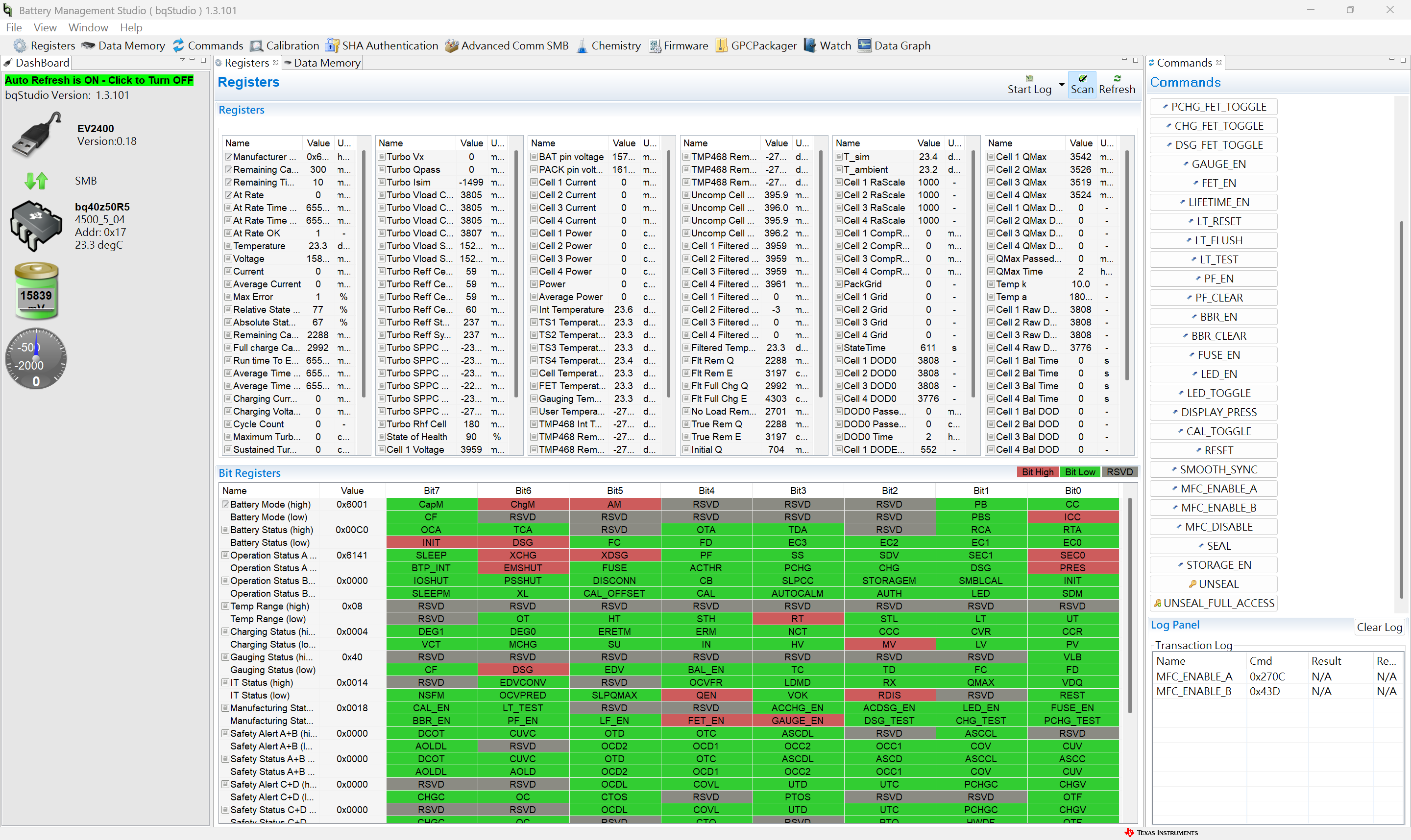

我正在通过发送命令序列0x270C0x043DManufacturerAccess() () 进入 EMSHUT 模式0x00
但是、在超时周期结束后、器件无法退出 EMSHUT 模式。 超时功能似乎未按预期工作。
以下是我当前的配置设置:
  • DA 配置: 0033
  • 断电、超时: 1 分钟
  • MFC 延迟:  1s
    注意: 根据相关文档、电量监测计应在定义的关断恢复超时后退出 EMSHUT 超时 参数。 由于超时时间未设置为 0、我期望它自动唤醒。

    您好 Kevin、
    我阅读了 TRM、除了超时外、您仍然需要执行 4 种退出关断模式的任何一种方法。 您是否尝试过四种现有方法中的任何一种?
    “"</s>“
    还要考虑这些退出条件 、如果仪表进入 EMSHUT(例如通过按钮)、它可以在 Timeout 参数定义的关机恢复超时后退出 EMSHUT 模式。 将超时设置为 0 时、不会退出 EMSHUT 模式。
    “"</s>“
