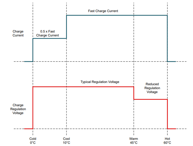

    另外、请告诉我它是否符合 JEITA 标准。
    我期待您的答复。
    Ryu。
    尊敬的柳山:
    是的、充电电流可以在充电期间通过更改 ISET 引脚上的电阻进行调节。
    BQ25185 的电池温度检测 (TS) 功能支持 HOT 和 COLD 阈值。
    如果下面所示的完整 JEITA 充电曲线需要 HOT、COLD、WARM 和 COOL 阈值、则建议使用 BQ25188、BQ25186 或 BQ21088。
    Alec
