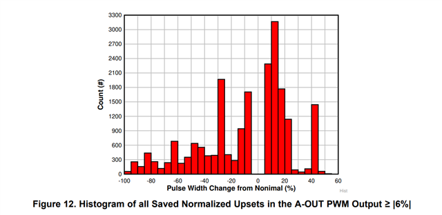

    UC1825B-SP SEE 似乎 PWM 从总缺失脉冲上升到 50%没有? 很明显、最可能的情况是增加 0-20%、但进行最坏情况分析的情况是–100%到 50%
    嗨、Andres、
    正确的是、我们在测量中看到了–100%到 50%的脉冲。
