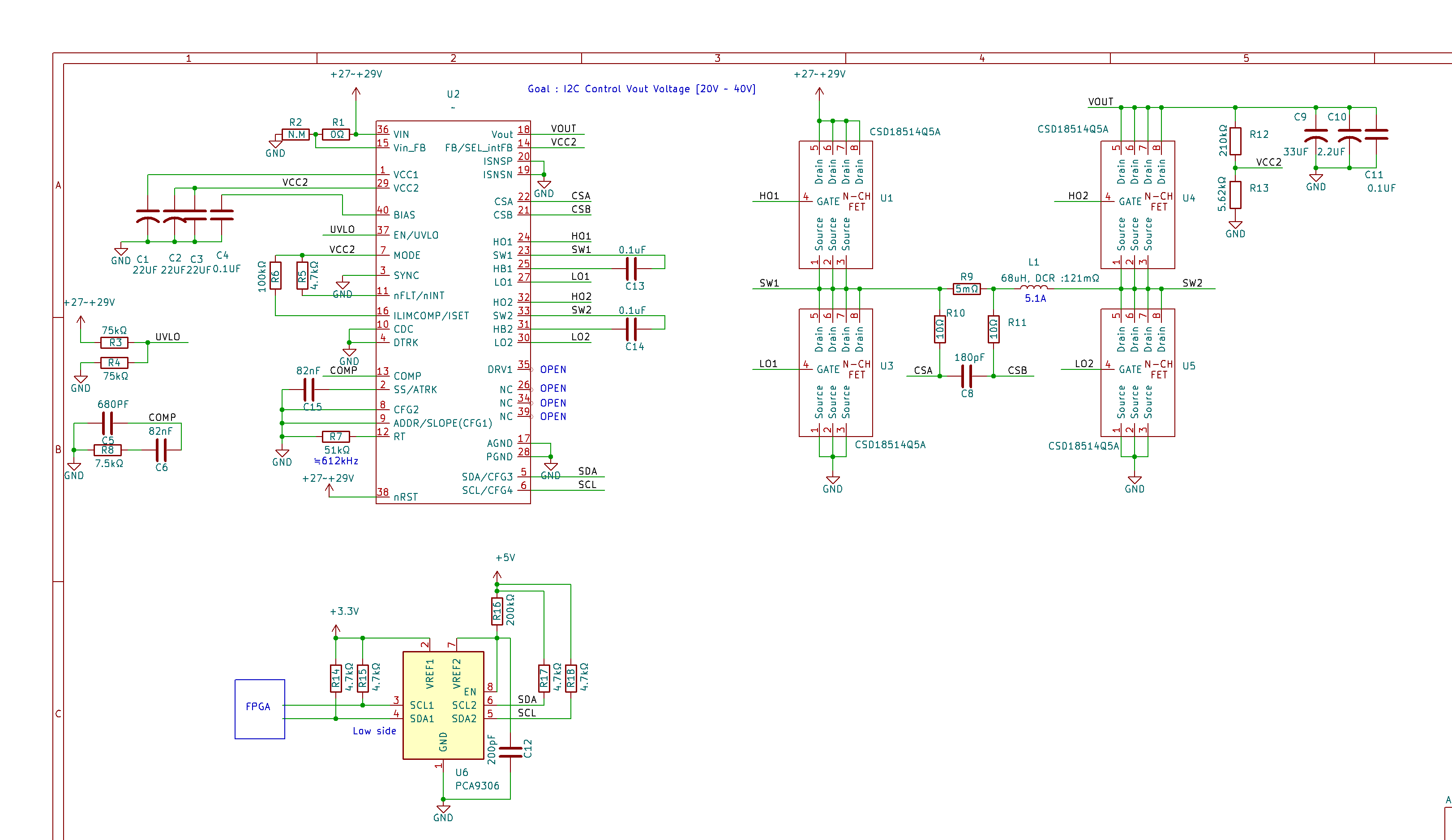

器件型号: LM51772
输入电压范围为 27V 至 29V。
预期最大负载电流高达 2A。
使用 I2C 控制可将所需的输出电压从 20V 调节至 40V。
    尊敬的 Jongyun:
    您能否将填写好 的 LM51772 设计计算器附加 到此主题? 这将是我们进行原理图审阅最高效的工作流程、同时提供所需的功率级规格详情。
    注意:输出计划为高达 40V、但 MOSFET 额定电压为 40V ->无裕度!
