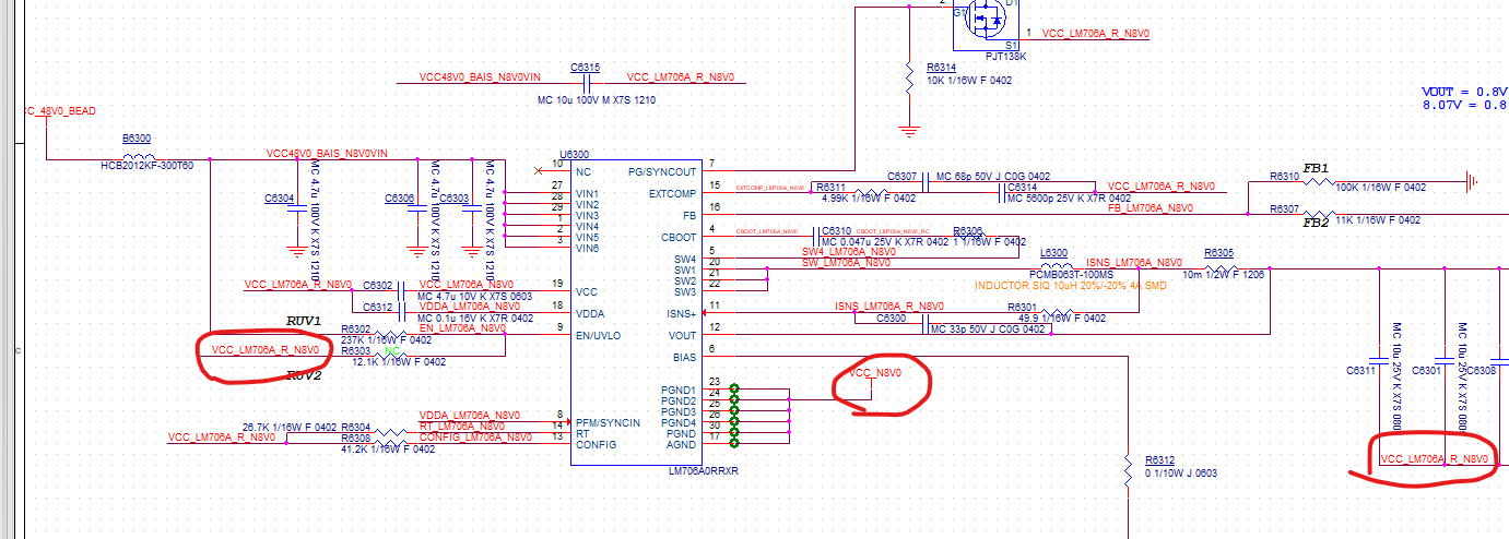

尊敬的 TI 专家:
我们的设计是用于 LM706A0 的 IBB 降压稳压器、如何为 ULVO (on) 和 UVLO (off) 计算 RUV1 和 RUV2?
Vin = 48V
VOUT=–8V
    您好、
    IBB 的 EN 电路与正常的降压电路不同。
      如需了解 IBB 中的 EN 电路设计、请参阅使用反相降压/升压转换器(修订版 B)的第 7 节。
