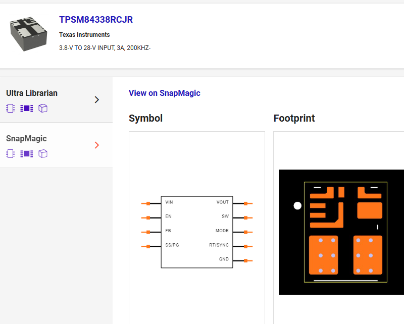

是否建议在此 IC 的 SW 焊盘上使用焊盘中的过孔? 默认情况下、这就是对 SnapMagic 和 Ultra Librarian 提供的封装所做的操作(参见下图)。 数据表明确指出要尽量减少该引脚上的覆铜量、但散热过孔(“热“、因为 SW 处于悬空状态)不会增加与电路板其他层上信号的电容耦合、从而使 EMI 恶化? 如果设计在顶层使用 1oz 而不是 2oz 厚度、答案是否会发生变化?

    数据表明确指出、尽量减少此引脚上的铜量、但不会使用散热过孔(“热“、因为 SW 处于悬空状态)只会增加与电路板其他层信号的电容耦合、从而加剧 EMI?
    散热非常需要过孔。 至于您担心增加电容耦合 — 是的,会略微增加,但保持此布线极短将有助于改善 EMI。
    不对、我们强烈建议顶层为 2oz。
