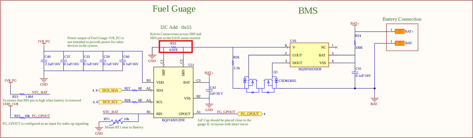

TI 团队大家好、
我在单节锂离子电池设计中使用 BQ27426YZFR 作为电量监测计、并将 BQ29702DSER 作为 BMS IC。
电池详细信息:
  • 化学:锂离子
  • 最大电压:4.35 V
  • 标称电压:3.8 V
  • 容量:130mA
问题:
  1. 您能否查看随附的原理图、并确认与 BQ27426YZFR 搭配使用时的低侧电流检测电阻放置和 SRP/SRN 布线是否正确?
  2. 与 BQ27426YZFR 配套使用的 0.01 欧姆电流检测电阻是否适合此电池规格? 如果没有、请建议一个推荐值。

    SRP/SRN 连接看起来正常。 对于低容量电池、最好将感应电阻器增加 10 倍、并在算法配置中调节容量和电流等。  请访问 www.ti.com/.../slua792.pdf
    感谢您的指导。
    ~您对于我们的低容量电芯将检测电阻增加× 10m Ω 的建议、我想确认我的理解程度和所选的值。
    在我们的应用中:
    • 电池容量:130mA
    • 最大放电电流:130mA
    • 最大充电电流:100mA
    如果 Rsense = 0.01Ω、则 SRP–SRN 两端的最大电压为:
    • V = 0.01 Ω x 130mA = 1.3mV
    如果 Rsense = 0.1Ω、则 SRP–SRN 两端的最大电压变为:
    • V = 0.1 Ω x 130mA = 13mV
    我的理解是、13mV 可为库仑计提供更好的测量分辨率、同时远保持在有效工作范围内、同时功率损耗可忽略不计、并且具有足够的饱和裕度。
    假设算法配置(容量,电流,Rsense)相应地进行了调整、您能否确认 0.1Ω 是适合此应用的检测电阻值?
    没错。 这就是我从电量监测计的角度选择的内容。 主要缺点是、较高欧姆的检测电阻会限制您在应用中可使用的电流、但对于 130mA 电池来说、这些电流通常很小、因此这通常不是问题。
    感谢您的确认。
    我方面的另一个说明是:
    如果我们使用 Rsense = 0.1Ω、电量监测计是否可以可靠地检测和测量低电流、例如 10mA 和 20mA?
    在这些电流下、SRP–SRN 两端的电压为:
    • 10mA→1mV
    • 20mA→2mV
    假设相应地更新算法配置(Rsense,电流调节,容量)、请确认该电压电平足以实现与 BQ27426 的精确库仑计数和 AverageCurrent 检测。
    是的、电量监测计将使用 100m Ω 感应电阻器可靠地解析并测量 10mA 和 20mA。
    谢谢多米尼克。
