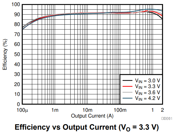

    首先进行双重确认、VBAT(或 TPS63802 的 VIN 电压)为 3V、Vout 为 3.3V、MODE =低电平。  在 PMIC 电流之前/之后、电流实际上是指输入和输出电流、对吧?
    如果以上所有理解都正确,那么您的问题可以转化为相关效率 (Iout*Vout/Iin/Vin) 是否合理。
    根据数据表中的以下效率图、当 Iout = 17mA 时、效率约为 90%。 当使用您的数据,效率= 17*3.3/25 = 74.8%时,它要低得多。 所以我认为这是不合理的。 25mA 是否完全流入 TPS63802 VIN 引脚?
    Lei

    您好  Josef、
    是的、您的理解和的计算结果 Idelta  正确。
    如果测量结果准确、差异是否来自先前配置中 MODE 引脚的不确定状态?
    如果在将 MODE 引脚连接到 GND 后重新测试效率、是否有任何差异?
    Lei
