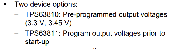

TPS63811 器件被称为 I2C 可配置电压降压/升压稳压器。
在下面随附的数据表快照中、它称为启动前编程输出电压。
能解释一下这个术语吗?
期待您的答复、
谢谢、此致、
Maharajan P
    尊敬的 Maharajan
    TPS63810 和 TPS63811 在寄存器 0x01 中都有使能位。
    • 对于  TPS63810:默认使能位为 1。 因此、当 Vin > UVLO 且 EN 引脚为高电平时、Vout 将为 3.3V 或 3.4V。 如果需要、其他 Vout 可通过 I2C 进行调节。
    • 对于 TPS63810:默认使能位为 0。 因此、即使 Vin >UVLO 且 EN 引脚为高电平、Vout 仍然与 Vin 断开、这意味着没有 Vout。 客户需要通过 I2C 将使能位写入 1 以启用器件。 在将使能位写入 1 之前、如果需要、可以首先配置 Vout 寄存器。
