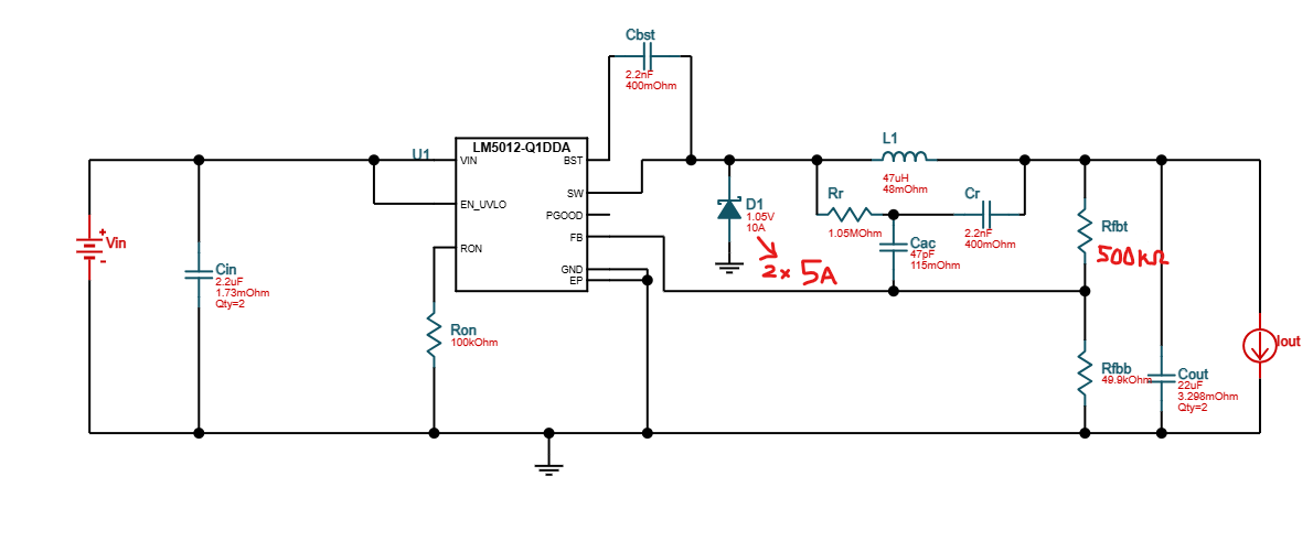

您好:
我的组件有问题、请您帮我解决吗?

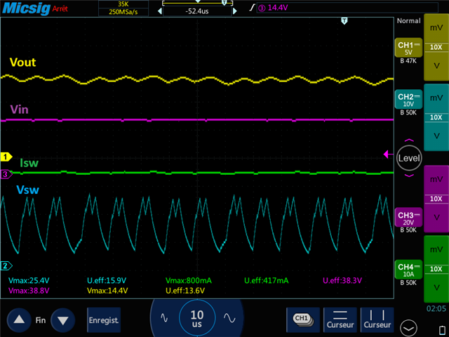

我在 Webench 上将 DC/DC 配置为具有 30V/90V Vin 范围、12V Vout 和 2.5A Iout。

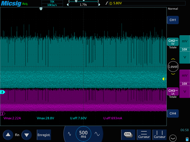

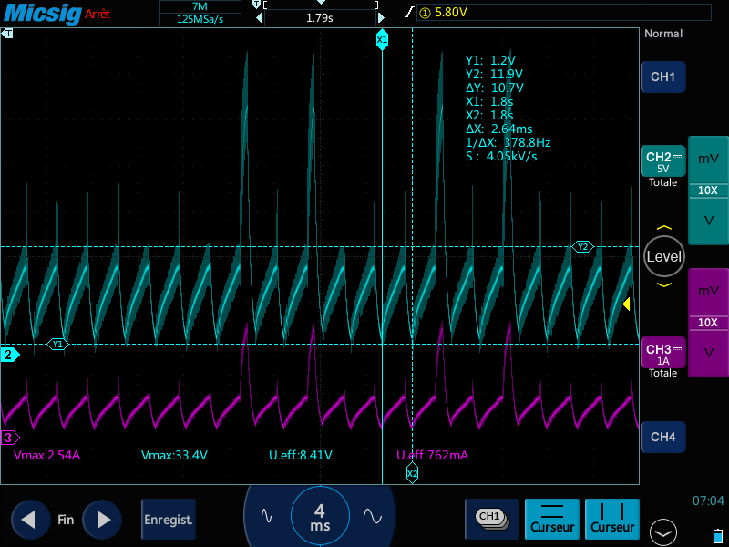

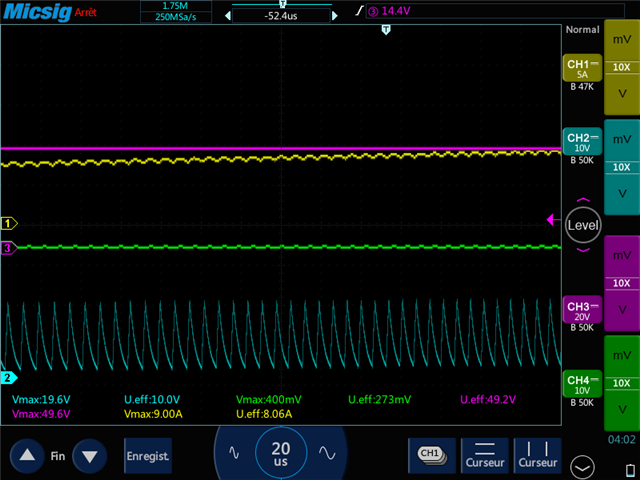

我的设置以 30V 至 40V 的恒定 Vout 运行、但超过该值后、输出电压会降至 8V、然后继续降低。 下面我提供了 45/50V 输入电压时的 2 张行为图。 ch2:Vout - ch3:输出 如果您需要示波器提供特定数据、我可以执行其他测试并提供给您。

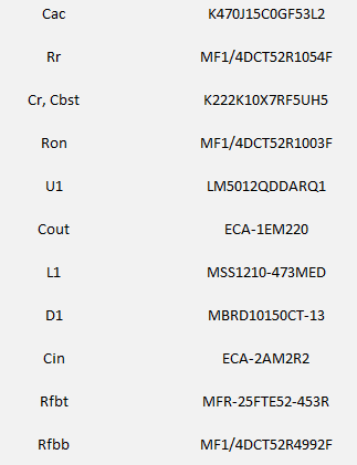

我使用“最小纹波“配置在试验电路板上进行了测试。 您可在下方找到我使用的物料清单 (BOM)。 该问题是否来自我选择的元件或使用试验电路板?
提前感谢您的帮助!

    您能否分享原理图并填写 Excel 工具以加快审阅? 对我来说、它看起来像电感器饱和、iL 中有一些尖峰以非线性方式上升。 您能否分享 1) VIN<40V、其按预期运行的情况下以及更高 Vin 下的 SW 节点波形和电感器电流波形。

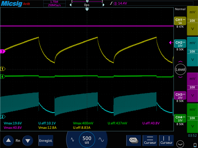

    请在 Excel 文件中查看随附的原理图和示波器屏幕截图。
    粉色:Vin
    黄色:Vout
    蓝色:VSW
    绿色:ISW
    e2e.ti.com/.../Debug.xlsx
    我在示波器设置中混淆了安培和电压、请忽略。

    我在下面添加了原理图。 您是否清楚、或者您是否需要其他任何东西?

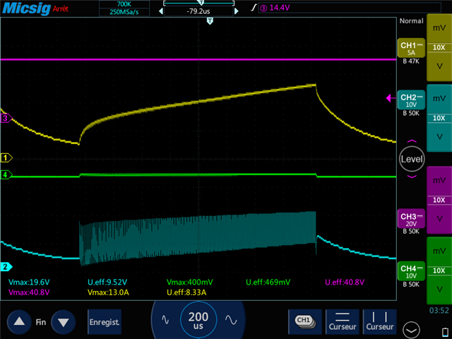

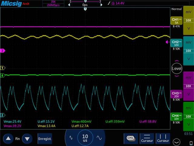

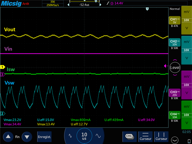

    波形很好;通道 1 和 4 的单位是反相的 (A 和 V)、但您可以保持原样。
    正常行为:
    行为不正确:
    希望这能有所帮助。
    尊敬的 Teo:
    您能再次清楚地标记波形吗? 由于单位错误、这对我来说似乎很困惑。

    根据 Excel 工具、此应用需要 RA=550k Ω、因为 Vin_min 非常低~30V。
    https://www.ti.com/tool/download/SNVR514
    此外、为便于正确理解、请清楚地捕获 SW、iL、Vout 和标签。
    Arpita

    我希望您做得好。 感谢您的反馈。 我已使用更新了安装 RA = 550kΩ 和下面是改进了标记的新波形。

    2 首张图片:在 39.6V 和 39.7V 有问题
    2 最后的 pcitures :在 34V 和 38V 没有问题
    张力是指 Vin Ueff(粉色)
    我的意思是 ISW = IL、对吗?
    尊敬的 Teo:
    iL 是流经电感器的电流。 是否确定蓝色波形是 SW? 它看起来像三角形的。 您可以仔细检查一下吗?
    Arpita
    尊敬的 Arpita:
    VSW 是在 LM5012 的 SW 引脚处(即电感器输入之前)测得的电压。
    可能需要电感器输出端的电流?
    T é o
    尊敬的 Teo:
    您能否确认是否在 SW 节点与接地之间测量?
    您好、Arpita、
    我确认是这样。
    操作
    尊敬的 Teo:
    请仔细检查电路板中的所有连接和元件值、SW 节点电压应在脉冲上为方形、而不是三角形。
