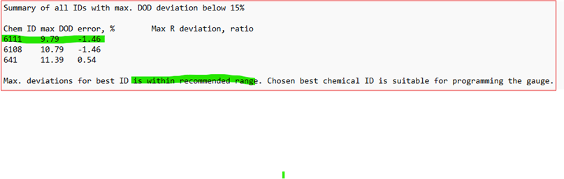

您好:
我正在评估 bq34z100-G1 与配合使用 24S1P NiMH 9000mA 电池组
消息
  • 电量监测: bq34z100-G1
  • EVM: BQ34Z100EVM 、FW v0.16
  • 接口: EV2400 、FW v0.32(2021 年 6 月 27 日)
  • 软件: bqStudio v1.3.128
  • 电压、电流和温度测量均经过校准且准确。
化学成分
  • 最新 GPC 报告 建议 ChemID 6111 最接近的匹配项
    (最大 DOD 误差≈9.79%、R 偏差≈1.46)。
  • ChemID 进行相应编程。
充电/放电
  • 充电器: CELL-CON 452415 NF (快速充电:1500mA、充电完成:210mA、涓流:50mA
  • 放电:电子负载 1A(≈C/9)
  • 放电截止频率: 24V 、在 EVM 端子处测量。
学习周期行为
  • 已正确发出 IT_ENABLE。
  • 在学习尝试期间:
    • VOK、RUP_DIS、OCVTAKEN 和 FC 按预期运行。
    • 检测到充满电 ( FC = 1. )。
    • 放松后、 OCVTAKEN = 1. VOK 清除 亮起。
  • 不过、 更新状态从不从 0x04 推进到 0x05 、和 未更新 QMax 、尽管已完成充电、静置、放电和底部静置。
我已经尝试了多个具有较长弛豫时间的学习周期、并验证电池组是否正确进入弛豫周期。 我无法确定是什么情况导致学习周期无法进行资格认证和提交 QMax 更新。
附加文件
  • GPC_report.txt
  • 在发送 IT_ENABLE 之前导出的最后一个黄金映像
    (0100_0_16-bq34z100G1_V05.srec)
  • 数据存储器导出
    (数据存储器导出_12-01-2026.gg.csv)
  • 记录最近一次的学习尝试
    (学习周期_15-01-2026.log)
    (注意:日志在放电阶段结束之前结束,因为日志记录笔记本电脑必须断开连接。)
请帮助您查看我的设置并告知可能妨碍的情况 更新状态 加速发展 0x04 电池组接收电池?
感谢您的支持。
e2e.ti.com/.../Learning-cycle-fail.zip

    您好、
    充电和放电后需要更长的休息时间。 更新状态未递增、因为在 2 个 100 秒的周期内未满足 1uV/s 阈值。 满足这一条件后、电量监测计将进行 OCV 测量、更新状态将发生变化。
    另外、设置 FC set %=–1 并监测 FC 位也是一种很好的做法、这将让您知道测量仪表已正确检测到 VCT。
    [报价 userid=“673848" url="“ url="~“~/support/power-management-group/power-management/f/power-management-forum/1607608/bq34z100-g1-bq34z100-g1-nimh-learning-cycle-stuck-at-update-status-0x04/6198074 ChemID 在中 .srec 更改为 6111. (以前的版本包含 6100 )。
    请使用与您正在使用的细胞最接近的化合物、gpc chem 工具可以帮助解决此问题。 请勿使用剂量误差超过 3%的化学物质。
    Diego

    相关 ChemID 、我使用两个不同电池组的数据向 GPC 工具提交了三个不同的请求。 最近的报告显示最接近的匹配项 ChemID = 6111 、带有 最大 DOD 误差 9.79% 、高于您提到的 3%。 但是、GPC 报告指出:“Max. 最佳 ID 的偏差处于建议范围内。“
    谢谢您、

    当满足 VCT 条件时、设置 FC SET %=–1 不会影响除 FC 位设置之外的任何其他设置。
    9.79%太高,你将需要定制化合物。 请联系您的支持 FAE 以获取有关此问题的帮助。
