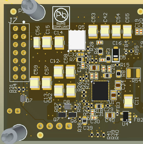

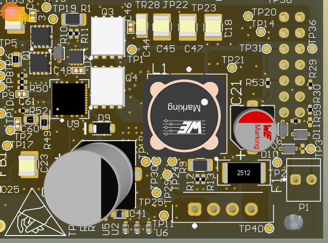

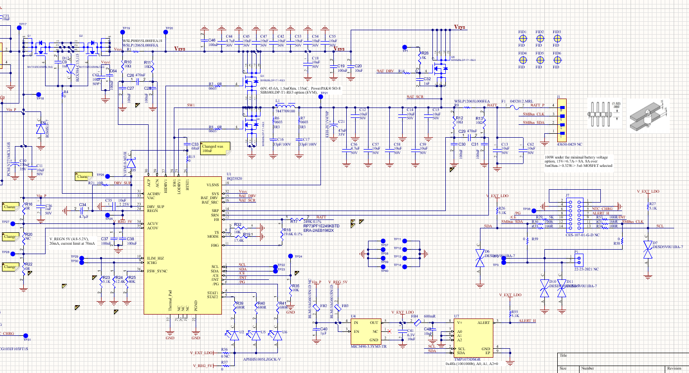

我刚刚收到了 BQ25820 的首款电路板设计
我们喜欢为 5 节锂离子电池组充电
BQ25820 通过 I2C 进行工作和通信
但我可以激活充电、 直流/直流转换器根本不进入开关模式
随附的是原理图
BR
    您好 Shachar、
    您能否将原理图作为文件发送? 我无法清晰地放大/查看它。
    您还能提供寄存器转储、这样我就能看到状态寄存器吗?
    基督教。
    您好、Christian、
    当然、我将于下周初发送
    我想我找到了这个问题
    我使用了 Vishay MOS、其 Qg 非常高...135nC
    (我忘记提到,我将电路板设置为 600kHz、然后将其降低到 250kHz,但解决问题)
    在粗略计算后、该 Qg 在 600kHz 时所需的平均值非常高、即 250kHz 时的 80mA 和 250kHz 时的 40mA
     BQ25820 REGN 的建议最大功率是多少? (我可以为此专用 REGN)
    我用 10R 将 REGN 连接到 DRV_SUP(我想我也尝试了 0r)
    我还有串联电阻器连接到栅极、现在是 0r
    下周初、我将尝试将降压高/低侧 FET 栅极驱动器强度设置为最慢选项
    我可以更改串行栅极电阻器(我应该尝试的范围是多少?)
    我认为 MOSFET 选择不好、但让我们先让它正常工作、然后我们可以更改 fir 更好的拟合(包括 EMC)
    BR
