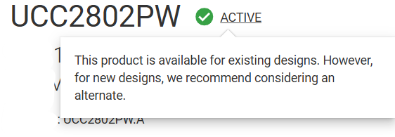

    2) 我相信“PW"和“和“PW.A"版本“版本与 产品页面中提到的相同 (订购和质量)
    此外、如网站上所述、对于新设计、 我们建议您考虑选择替代方案 UCC2802DTR (SOIC - D8)
