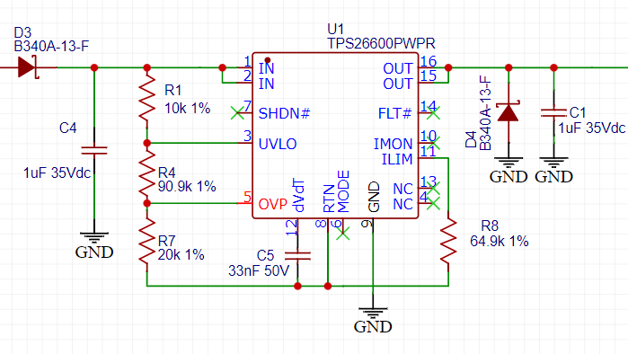

我使用 TPS26600PWR 进行了多项设计、出于某种原因、该器件在适当的电流限制下不会跳闸。
Vin = 5.8Vdc(典型值)
根据我的计算、过压在 7.2VDC 时正常工作、我计算出 I (cb)= 215mA、不过它在大约 160mA 时跳闸。
我使用的公式是:
I (CB)= 12/R10 + 0.03
I (CB)= 12/64.9 + 0.03 = 215mA
在我的故障诊断中、我意识到电源板未连接到 RTN 平面、因此我跳线、但两种方式都没有区别。 我还尝试添加一个与 C4 并联的 0.1uF。
任何提示都将非常感谢。
谢谢您、
Gary
    高灰、
    公式 4 是错误的。 它应该是-ve 而不是+ve、
    您可以在 EC 表中看到、其中对于相同的 RILIM ICB 是比 ICL 小的 30mA。
    您将游览 185mA。
    因此在该电流下的容差约为 10%至 15%。
    Amrit
    好的,这是合理的,如果我使用 — 0.03、它现在可以按预期工作
    仅供参考、我从数据表中直接得到了公式、因此需要对其进行更新。
    感谢您的帮助和快速响应。
